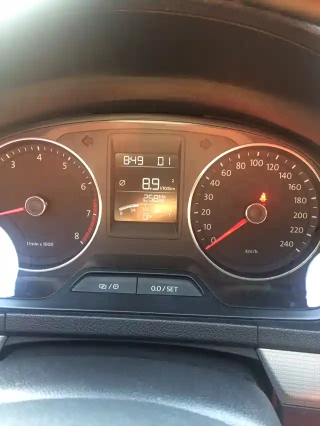

我这油耗是不是有点高?北京六环开

捷达还是属于一款比较省油的车子的,手动挡的油耗基本在6个多油,自动挡7个多。你这个油耗稍微高了一点。影响油耗的因素:1、路况 这个非常重要,别人跑高速或者郊区的油耗 肯定不能和市区油耗比的。2、个人的驾驶习惯,如果经常暴力驾驶,急加速急刹车油耗肯定也高的。

捷达
确实不低,我13年新捷1.6手档北京四五环,常年没超6个油,即一箱油至少能跑900公里以上

我运动版,而且我这刚做完保养,发现油耗变高了,是不是保养没弄好?

你直喷带涡轮机子,火花塞最好勤换着点

去年才换的火花塞

油耗没有可比性、因为每个人驾驶的道路环境不一样、所在城市的拥挤度也不一样。
只要紧凑型车辆、没有开出百公里10-11个油以上、都属于正常范畴。
在实际用车中、如果近期油耗感觉陡然增加,需注意以下几点:
1、燃油质量须保证;
2、近期有无保养、如保养机油粘度选择是否合适、机油质量有无保证、机油是否加多、机油加多不仅车动力减弱、油耗也会增加;
3、罪魁祸首火花塞;
4、节气门积碳;
5、电瓶电量、以及轮胎磨损是否不均匀失圆;
此外影响油耗高低的因素有很多驾驶习惯、道路环境、平均车速、气温、天气等等。
驾车养成一些好习惯、和必要的常识对降低油耗肯定是有帮助的。
好习惯:
1.起步要平稳、发动机转速控制在2500转以内、不要急加油门、急踩刹车。
2.自己与爱车在行驶中要不断慢慢磨合、找准换挡时的转速、不要抵挡位高转速开、也不能高档位低转速开。
常识性知识:
1.注意汽油质量、汽油差、燃烧不充分、不仅油耗会增加、而且发动机也会损伤。
2.市区驾驶要控制好与前车的安全距离、在确保安全的前提下尽量不要频繁使用刹车。
3.避免长时间怠速运转、堵车严重须熄火。
4.轮胎气压要合理、不要随意更换原车轮胎尺寸、车辆不要超重。
5.低风阻行车、车速超过80关闭车窗。
6.在有条件驾驶的道路上做到中速行车,一般道路60-80、高速100-110左右、这样既省油也可以有效避免超速罚款。

我自动,常年油耗6L左右!

我的怎么这么高

我猜做的保养,换的壳牌全合成5w_30

全合成机油并不适合捷达,30机油稀,使用起来损耗比40的要多一点。

我是运动版捷达,那我下次还是用40的机油吧

运动版带T,加全合成。
用40

5w-40是吗
