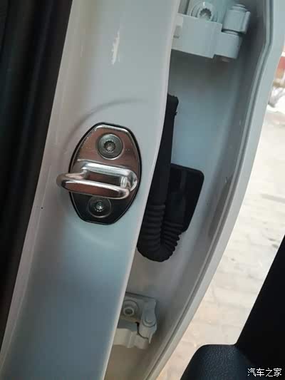

提车快2年了,最近每当有车身扭曲的时候,驾驶员侧车门就有嘎吱嘎吱的异响,之前怀疑是车门锁扣的问题,也曾如果4s店调整,但也不见好转,还把螺丝给拧突了,现在螺丝刀都插不进去,想换螺丝都换不了,4s店说想换螺丝只能用电焊,新车我有点舍不得,还有别的方法可以温和一点的把螺丝弄下来吗?图片,上面的螺丝,记得上次拧的时候没有完全插进去,就用力了,现在插不进去了,怎么办呢?

今天让一个钣金师傅给我弄好了,螺丝刀使劲往里面砸了两下,螺丝刀就能和螺丝完美结合了,然后螺丝就可以下来了,
