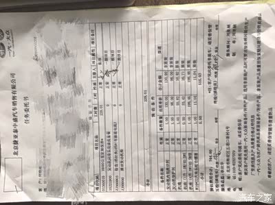

仅供参考,前两项可不选,去4s店一定问清楚服务项目!

谢谢你,我就想换机油,二滤

可以只换机油跟机滤,空气滤芯拿出来吹一吹就行,怎么也得省几十块钱呢!空气滤芯可以等到三保或者两万公里时候再换。
