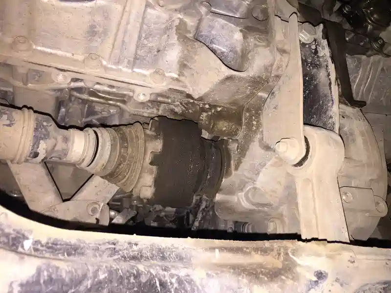

5万2千公里,昨天保养时拆了护板才发现的,需要处理么?

这是半轴漏油、漏的油是波箱油、建议修复、时间长了、漏油会越来越严重、变速箱会损坏;
这样处理:
先换油封、油封换好使用一段时间注意观察看是否还漏、如果依然漏、则故障不是油封的问题、需要更换半轴总成。

可以处理

换半袖油封。小问题
这样处理:

谢谢,那就下次保养换油封瞅瞅。
