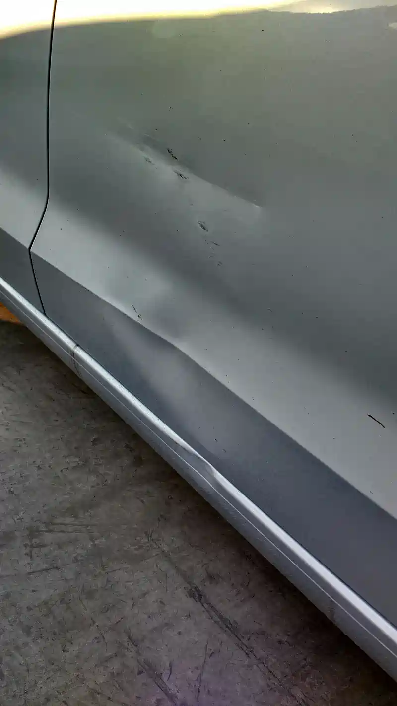

大神车友这个需要整个门子喷漆吗?

两个月新车拐弯的时候刮了,在4S报保险说需要整个门喷漆,是这样吗?心疼死了,新车啊!

1、首先喷漆(门)需全喷、如只喷损伤的局部会有色差;
2、图片看不仅门需要喷漆修复、门上的棱线需整形、门下侧的裙边也受刮、需拉筋、整形后喷整个裙边;
如在4S修复、走保险程序。

既然走保险,就整个都喷,连整再喷,走保险也差不多了,望采纳!

一般是这样的,也就是和损伤面是一个整体覆盖件的都要喷。你这个应该算两个面了,车门一个,底下梁是一个。这个如果在外面汽修店做的话价格应该在四五百。4s的话估计要八九百了。望采纳
如在4S修复、走保险程序。

他们说喷的是原厂漆,和原厂喷的真的一样吗?抛光对车门没有损伤吗?

经常抛光对车漆有影响
4S的漆质量可放心;
喷过的漆、和原车漆肯定会有差别、想一样是不可能的;

无论谁付钱,面积较宽,钣金敲出来,还会更宽面,为了尽量没色差,所以必须整个门喷漆,期望对你有帮助。

必须整个门

再怎么喷,也不如原厂的。4儿子的手艺也挺操蛋的

必须整个喷,光喷一块弄完就像打了个补丁

你这4s9钣金喷漆吧,要上千的,我当时比你还严重
