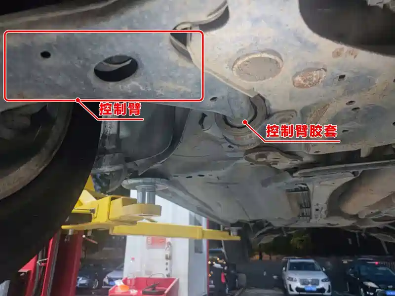

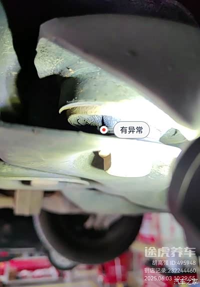

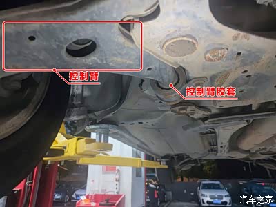

兄弟们,15款捷达手动,21万公里了!现在到100码左右就会抖动!请问和上述故障有关吗?这种情况修车还是换车啊

捷达1464564 关禁闭 已屏蔽
可以单独换胶套
09-08 17:55 来自山西 回复
没每月只能修改一次 关禁闭 已屏蔽
捷达
小毛病,这也不能算毛病,什么车到年头胶套都得老化,换了就好了,
09-10 14:18 来自北京 回复

CCLIU6084 关禁闭 已屏蔽
这种情况,找个街边做前束动平衡的小店,先把底盘松逛的胶套换了,然后做个四轮前束动平衡,超过100抖,应该是后轮动平衡不准,100以下是前轮,也就四,五百元搞定,
09-17 22:47 来自河北 回复

蓝天9816 关禁闭 已屏蔽
换胶套, 这个是小问题了,
09-21 09:57 来自湖南 回复
秋夜梧桐SY 关禁闭 已屏蔽
捷达
找个专业换胶套的,更换完,车落下来。应力释放,拧紧螺丝。抖音科普的很多。我已经更换。保留原厂配件,更换橡胶配件即可,20万公里没啥事,没有刚需不用换,理论发动机设计寿命80万公里。
