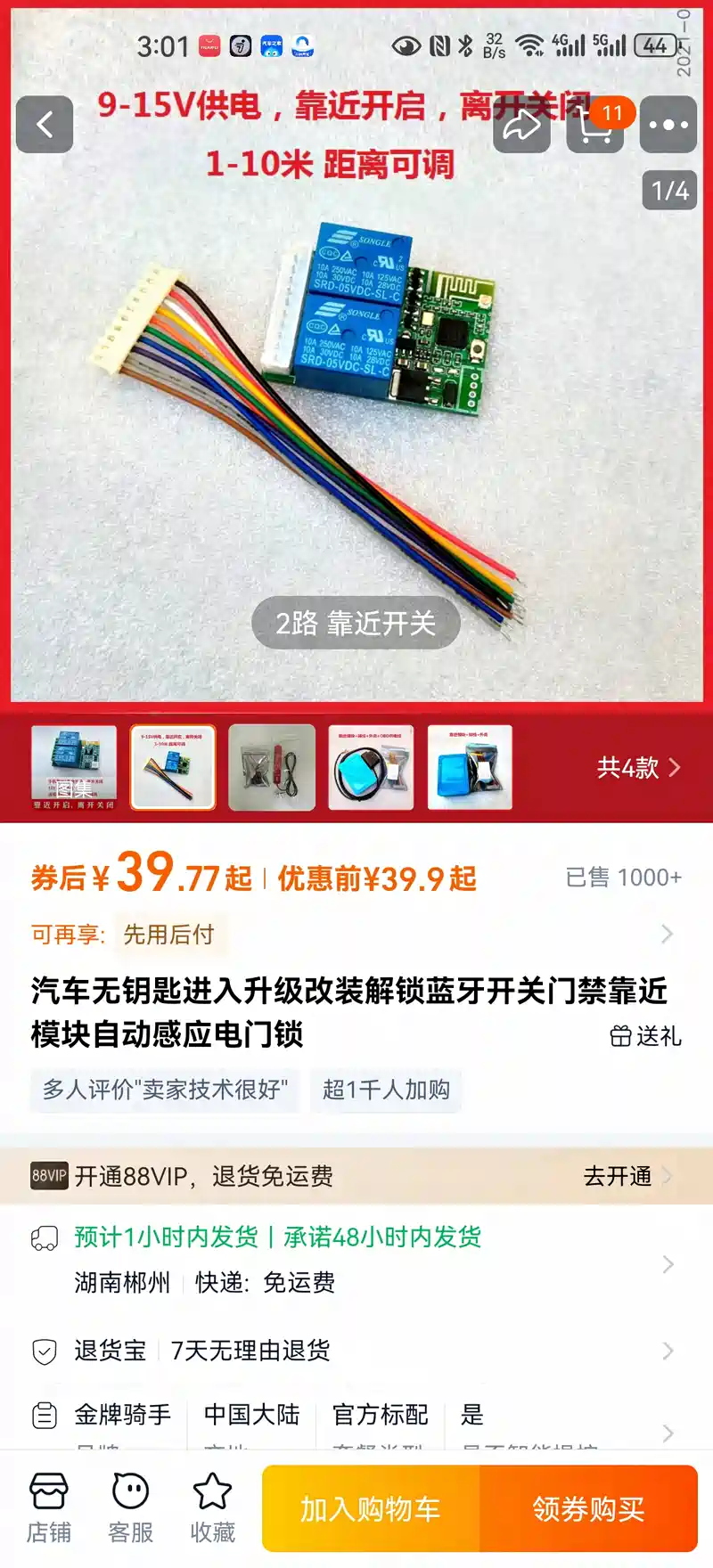

问 捷达低配版没遥控,怎么改? 删除 推荐精华 置顶 取消置顶 关闭回复 打开回复 推荐编辑 楼主禁言 移动帖子 重置头像 操作记录 YZN好6863 0浏览 · 2025-07-07 15:03· 发布于山东 捷达低配版没遥控的车主们有没有这样改的 举报 打开汽车之家 阅读体验更好 相关问题 更多 问仪表盘异常 0回答 问捷达外拉杆问题 0回答 问正时皮带都换了吗 0回答 问21015手动挡捷达 0回答 问捷达伙伴内外循环 0回答 问需要更换正式皮带吗 0回答 全部回复 只看楼主 朋来先敬4040 关禁闭 已屏蔽 途安 铁将军方便,遥控距离远 07-08 05:16 来自吉林 回复 沙发 屏蔽此人 举报 删除 取消删除 禁言 重置头像 共有条对话 > 意大利蛮牛 关禁闭 已屏蔽 捷达 汽配城配钥匙的地方改装铁将军即可 07-08 05:46 来自山东 回复 板凳 屏蔽此人 举报 删除 取消删除 禁言 重置头像 共有条对话 > 秦始黄焖鸡 关禁闭 已屏蔽 哈弗大狗 网上有卖对插线束的模块的,改个第三方模块算了,或者你可以试试能不能给遥控刷出来,有一部分车原车有遥控功能能,只是功能没开通 07-08 13:17 来自吉林 回复 地板 屏蔽此人 举报 删除 取消删除 禁言 重置头像 共有条对话 > qxgxh1 关禁闭 已屏蔽 哪年车?我的车是2015款1.6自动时尚型。就是在网上给配了钥匙,自已把旧钥匙拆开拿出防盗小玻璃管,装在新钥匙壳里,然后用5053线开通就行了。 07-09 16:48 来自河北 回复 屏蔽此人 举报 删除 取消删除 禁言 重置头像 共有条对话 > 还想在主楼增加内容?点击续写主楼内容 登录 参与更多互动 发表回复 打开App,查看更多评论 首 页 上一页 下一页 末 页 跳 转 取 消 还想在主楼增加内容?点击续写主楼内容 登录 参与更多互动 系统故障 发表回复 图片最多上传9张 微信好友 微信朋友圈 新浪微博 QQ好友 QQ空间 取消 相关推荐 加载中
