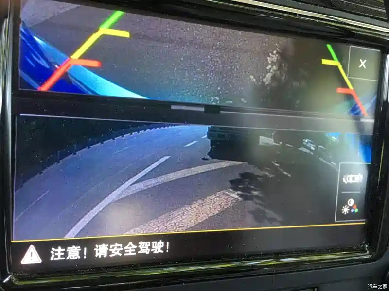

买车的时候 换的 187B车机,改的倒车影像,用了几年没问题,
这会6年多了,最近,倒车花屏,分屏, 换了摄像头也没解决,
咋搞各位,

    187B车机花屏分屏可能是视频信号干扰或车机主板问题。先检查倒车影像线束有没有破损,接头氧化也会导致信号不良。如果线束没问题,可能是车机视频解码模块老化,需要维修或更换主机。6年多的机器出问题也正常,建议找专业改装店检测下。

    是不是达铁线没接好

    直接换个原厂摄像头不就完事了吗

    兄弟线重新弄过之后还有出现这问题吗?我的速腾今天也出现了这问题
