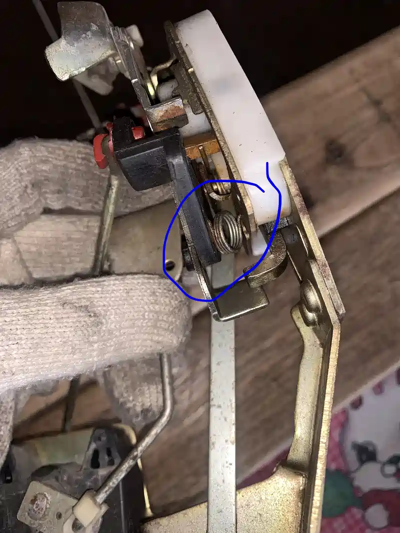

今天拆左前门门锁 之前忘了拆电瓶负极  不会有啥问题吧?请大神指点指教   门锁检查问题有二  一个是锁扣上包的黑色塑料破损 二是门锁如图所示弹簧歪着  安装完成稍微好点。

1.不取电瓶毫无影响
2.就是破损造成的锁扣关不到位
3.弹簧也是因为破损的问题导致歪斜

我觉得你这种情况未必是门锁坏了,极有可能是门锁位置有细微的移动了,导致关门时锁舌与门框上的锁环对应的不好导致有时候无法锁住而已。一般微调一下锁体就能解决这个问题。

我是 13年1.2乐驰 现在4个门锁里面的黑塑料都粹了 关门必须用力

我的也是里边黑塑料碎了,得很用力才关上,有时得关好几次
