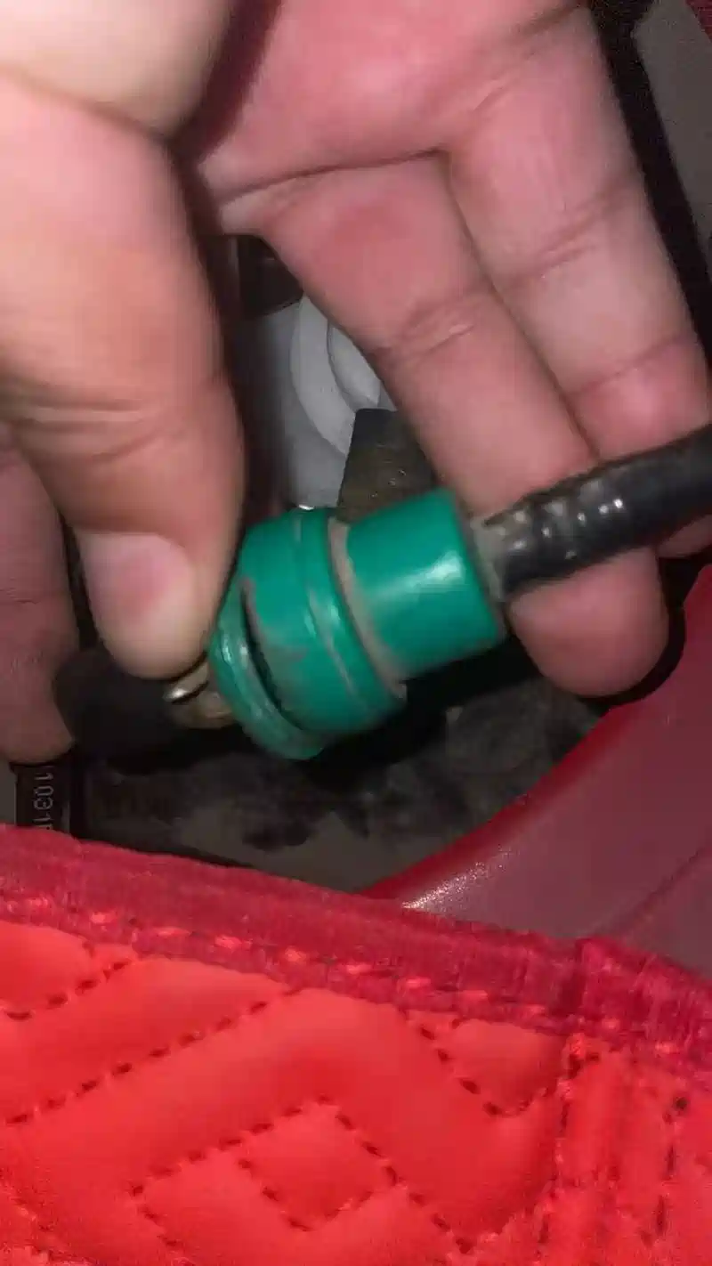

求告知 这个汽油泵旁边的阀全名叫什么?分开了 是不是坏了的?现在打不着火了。
汽油泵旁边的阀是不是坏了。。
是分开的。。是不是坏了。。打不着火了现在!

这是碳罐电磁阀,分开肯定得换新的。不过打不着火更可能是油泵或曲轴传感器问题,先听下钥匙开到ON档时油泵有没有嗡嗡声,没有的话重点查油泵保险丝和继电器。

碳罐单向阀,汽油箱里的蒸汽通过它回收到碳罐,然后在适当的时机通过碳罐电磁阀控制回到发动机内燃烧,节油环保的作用,断开了可能偶尔会有汽油味,特别是暴晒后

这个估计是带条长管的,单卖估计没有

海鲜市场应该有

拆车件多的是,找个拆车厂自己去拆一个,最多十块八块的
