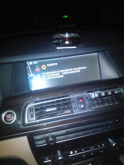

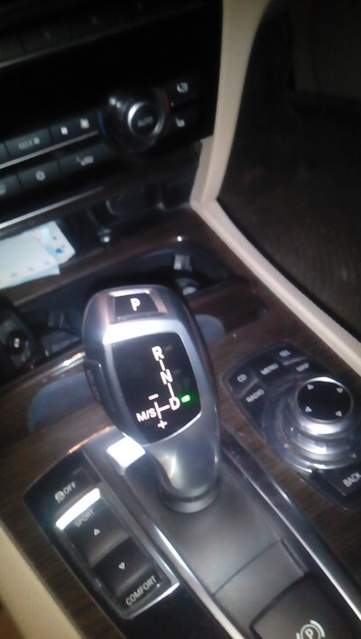

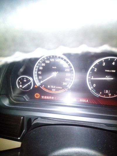

求大神帮忙家里730i显示变速箱故障可以启动能走了
lucien0217
0浏览 · 2015-01-27 17:15
这是第二次出现了上次出现4S店过来,说是变速点起阀坏了需要换7-8W   后来激活了一下修好了 结果今天早上又出现这样的问题发动找了,不会走了,挂在D挡  仪表盘 和显示屏提示变速箱故障,  然后档位D 一直在闪烁,  车是10年8月份的   不到9W公里怎么就出现这样的问题了呢,  来个懂得大神帮我看一下谢谢 我传图和  视频上来

    同样的毛病,4s店要换整个变速箱,去外面修理厂换了阀体 已经解决

    在外面花了2万 修好了

    更换阀体 大概1.5-2w 我已经修好了

    这是变速箱内部问题 ,两个原因 一个是液压控制系统故障,另外一个就是变速箱内部有机械磨损。建议尽快维修,4S店应该是直接更换变速箱总成吧。目前这种故障宝马比较多,外面的维修技术也很成熟,可以考虑维修变速箱
