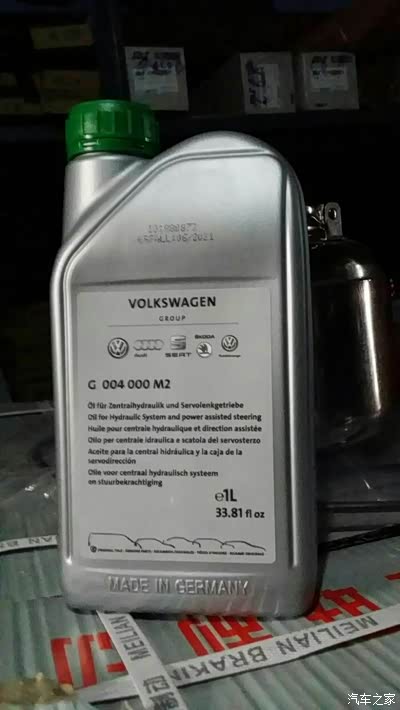

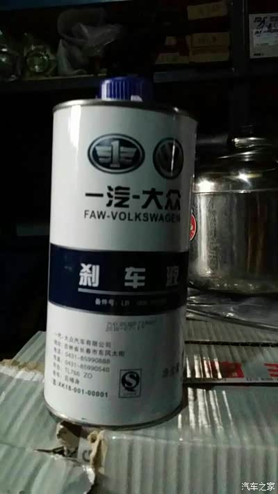

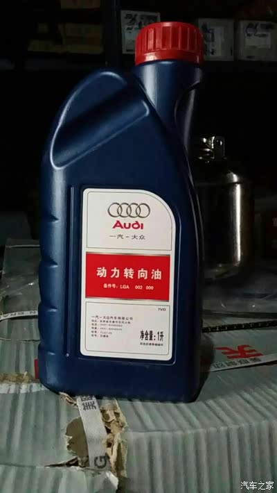

20万就要大保了,项目有,机油, 三滤,加汽油滤芯,刹车油,转向助力油,齿轮油,正时四件套!电机皮带!防冻液年底在换吧!想问一下除了机油,刹车油需要多少升,助力油需要多少升,齿轮油需要多少升,本人新人,不要喷我!

刹车油1升,助力油1升,齿轮油2升,防冻液4.5升,

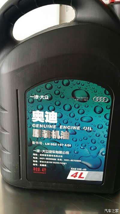

这次准备用这些可以吧,有看法给个建议吧!
