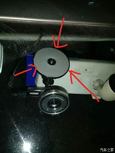

行车记录仪坏了,3M胶粘得很牢且粘贴面大!无从下手,用“裁纸刀”不行,用“风油精”无法渗入……
头大!如何把它拆下来!!!

家用吹风机慢慢的加热吹,然后用钓鱼的线慢慢勒。。。。。或者等到夏季的时候重复上面的动作

看你这个粘的够严实的  建议你在X宝买一个除粘剂   不贵  包邮9.9    比风油精好用 毕竟车都是自己的 玻璃刮花了也不好看    望采纳。

用打火机烤一下就可以了

感觉用鱼线比较好! 谢谢

用鱼线是个好办法(简单 ,实用,不会破坏挡风玻璃………) !!请看:

洗车时候让刷车的整,它们有去粘剂,还不用自己花钱也不用自己动手

使用鱼线不行,割手--痛!。最后使用“锯片”把它 锯下来
