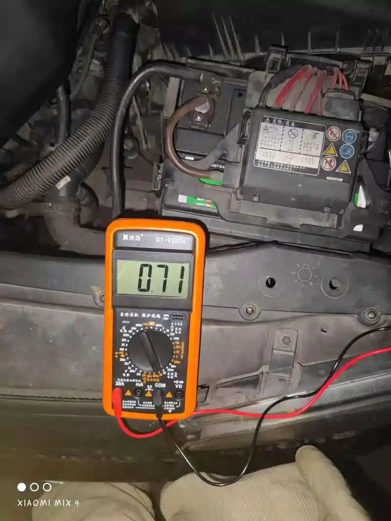

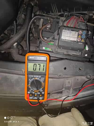

汽车亏电问题困扰已久,停两天就打不着车了,或者熄火一会半个小时后,启动就有点喘了。

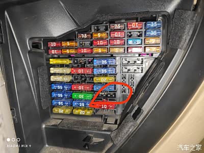

想了想买个万用表查一下漏电,扭到电流表接电源处测电流,表现0.6、0.7左右。然后准备一个个拔保险丝,想了一下车内电器就加装了个倒车影像。查了是保险丝42号,一拔电流表立马跳到0.00了。以为是我表接头放置不好,重新接触测电,刚一接触0.3左右,过一会就跳0.00了(这对吗,怎么会一点电都没有了,我理解防盗之类的应该也是会有一点点的电吧)

看别的帖子说,影像漏电,要不就换中控,要不就改线acc或者加继电器,感觉成本太大了。
我现在有点想法,从保险丝这里整,第一个想法是我看网上有卖改装线,点火保险接雾灯保险的改装线。***用来接中控的保险。
第二个想法是直接在中控的保险上面加个开关。不用时给关了。
各位大佬觉得可行不。

你那是哪款机子?后边有两颗电源线,把开钥匙有电那颗留着,另一颗剪断就可以了。剪断这一颗是点火钥匙开关的s触点,拔钥匙会给电信号让机头关机。不拔钥匙它就没电,应该是它漏电。你可以试试
