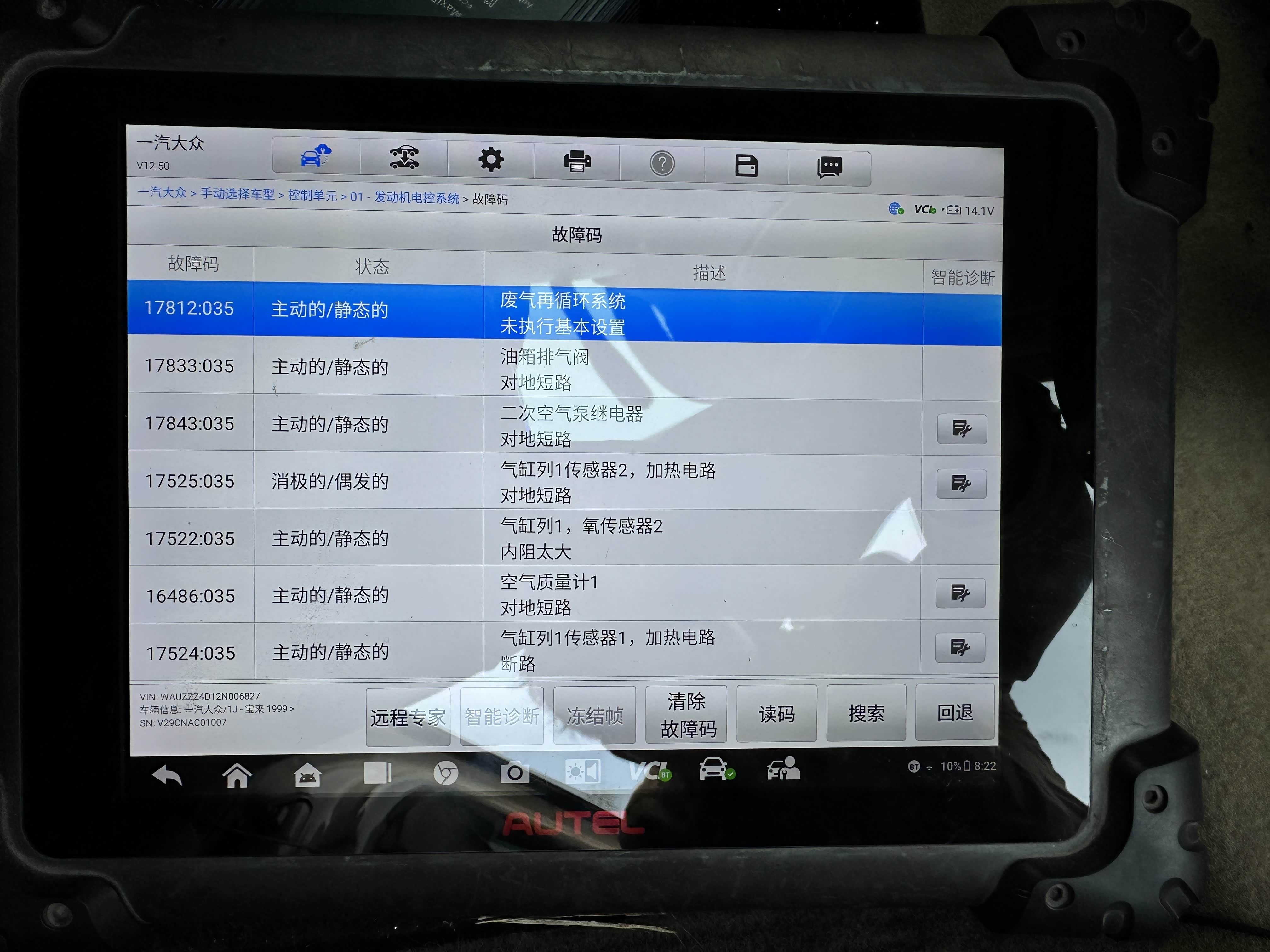

06宝来1.8,这几天车开的时候,踩油门车子会偶发性抽动,给人的感觉像是发动机突然断气一秒不到的同时刹车被踩死,然后突然间又正常工作,很是吓人,停下来怠速的时候一切正常,挂上档踩油门就有一定几率触发这种情况。仪表没有显示任何故障灯,故障码读出来在上面。目前跑了两个修理店A和B,因为我前几天刚在A店换过前后氧传感器(品牌的),A店说可能是发动机里面线有问题,不好查,让我先这么开着;B说是因为我在A换的氧传感器不是原厂的,得换原厂的才行,此外建议更换废弃阀和空气流量传感器。求论坛大佬们的看法或者见解!

Lumost兄,这是换的品牌氧传感器和车辆适配性差导致的,故障码里也显示氧传感器相关问题:先把品牌氧传感器换成原厂的,装的时候检查传感器插头有没有插紧;要是换后还抽,再清理空气流量传感器的探头(用专用清洁剂),不用先换废弃阀。这样先解决适配性问题,基本能消除抽动情况。希望这些对兄弟有帮助。

别听店里说先开着,故障码是氧传感器和空气流量计。你换的品牌氧传感可能和车不匹配,先换成原厂的试试,再检查废气阀和空气流量计,这几个部件出问题就容易让油门抽。

今天去更换了原厂的氧传感器,跑了一会儿情况依旧没有改观,故障码也还在,查了一下氧传感器接口处电压不对,准备扔修理厂慢慢查线路了[哭泣]
