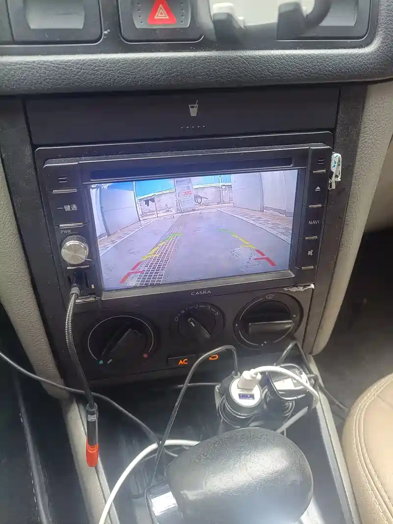

我的宝宝是两年前买的,老干部一手车,那我这第二手,跑了115,000公里,不知道真假,买回来,换了个机油,刹车油,刹车片,我想问问各位,你们的宝来经典刹车都是偏软的吗?还有obd不通信,还没去修,退休老车线路的维修师傅太少了,

老宝来刹车软先排空看看,可能管路里有气。OBD不通信查查保险丝和诊断接口针脚有没有锈蚀,倒车灯开关在变速箱上估计接触不良了。这车线路老化常见,找个专修大众的老师傅慢慢查,重点查保险盒和搭铁线。
