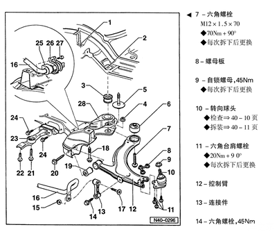

换两个下摆臂时,汽修工没用扭矩扳手,也没应力释放,车一定会坏吗?
优质解答
zqmymf 关禁闭 已屏蔽
瑞虎8
不使用扭矩扳手和应力释放更换下摆臂,不一定会直接毁车,但确实存在风险。
螺栓的紧固扭矩直接影响悬挂系统的稳定性。若未使用扭矩扳手,可能导致螺栓被过度拧紧,引发金属疲劳甚至断裂,或拧得力度不足,导致部件松动、异响甚至脱落。下摆臂螺栓扭矩是设计设定的,预紧力不当可能导致悬挂系统部件受力不均,加速磨损或异常异响。
不进行应力释放。未释放应力可能导致胶套寿命缩短,或悬挂几何参数偏移,进而引发方向盘发沉、轮胎异常磨损等问题,短期内可能不会立即损坏车辆,长期使用后的性能会下降。
未使用扭矩扳手和应力释放不会立即导致车辆毁坏,但会埋下隐患。
建议用扭矩扳手重新校准所有连接螺栓,确保符合要求(宝来下摆臂螺栓扭矩在80-120 N·m之间)。
检查悬挂状态,观察下摆臂衬套是否变形、球头是否松旷,必要时做四轮定位,避免轮胎跑偏。

不一定,只不过是有可能损坏的更快点而已,尤其再是修这个价格的车,就纯铁管子加锤子了,其实就当初我自己整备的时候也这么干,这么久的车了,扭矩数据很少有修理工还知道了,再一个件便宜,坏了再换到头了

底盘件问题不大,关键是小孩子老宝来的下摆臂不做应力释放也没问题,它这个角度不怎么影响,基本忽略不计。

我看维修手册也没写要应力释放。我换了四根减震器,下摆臂和底盘件没有按照维修手册使用扭力扳手也没有应力释放。如果按照维修手册需要更换很多螺丝
