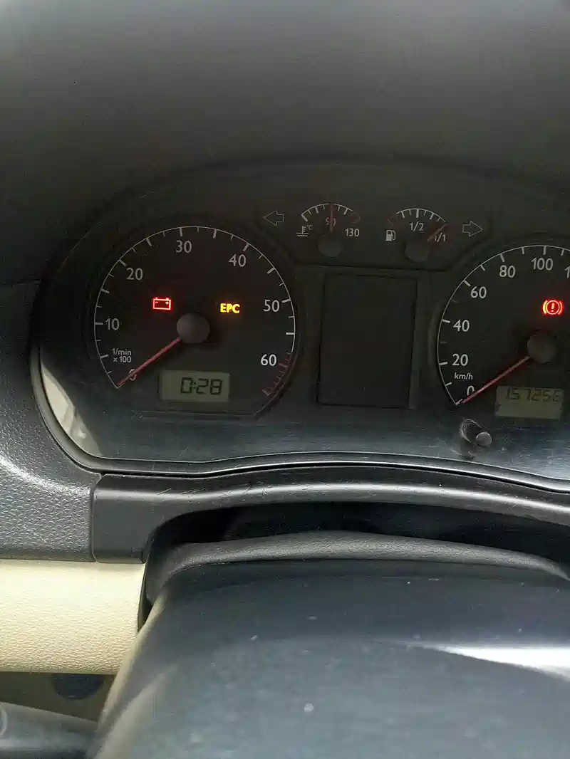

我相信好多人都对这个灯深恶痛绝吧,我也一样。这车是我弟的,鉴于下半年我要换车,就把我去年买的车给我弟开了,这个polo呢我是打算拿来给老婆练手的。前段时间开始EPC开始发作了,症状大家都知道我也不说了,先后换过节气门,刹车开关,尾灯,电子油门踏板,始终找不到原因。同时伴随着方向变重,原地打不动的问题。实在受不了了,既然EPC问题找不到原因,我就把方向变重解决了,开到修理厂,一检查,原来是方向机没油了(我问过我弟这些乱七八糟的油够不够,他说够我也就没管,谁知道坑我了)。110大洋加好方向机油,奇迹来了,EPC不亮了,我开了一个多小时也没亮,原来大家都知道的,三五分钟就亮,真是无心插柳柳成荫,碰巧解决了EPC问题。我想说的是,这灯亮了,不要老是盯着节气门排气发动机系统检查,有可能是其他莫名其妙的原因,比如中控锁啊,像我这样的方向机缺油。好了祝兄弟伙的老四眼越开越经典。

我的是04年的四眼polo 目前是通电EPC常亮 打着火EPC灭 也是方向机没油了吗?
YangchowTsao 关禁闭 已屏蔽
开我车的人也说转向比较重

YangchowTsao 2017/03/15 22:10:44 发表在 5楼
开我车的人也说转向比较重
你可以检查下方向机油,排除其他故障后可以换个电子油门踏板试试,淘宝上也不贵,80块。我换了今天跑了三百公里都没亮
开我车的人也说转向比较重
通电亮是正常的,打着后不亮就没问题

YangchowTsao 2017/03/17 08:46:49 发表在 8楼
?? 知道了
我的车以前EPC灯亮清洗过油路后,EPC灯就正常了。但这次EPC灯亮后,在速度不快时发动机没事,跑高速时经常突然熄火很恐怖,去了两次4S电检查不出原因,到其他修车厂检查说可能三个地方原因:汽油泵、曲轴位置传感器、汽油泵继电器,为了安全起见一次把这三个零件都更换了,但是否解决跑高速突然熄火的问题还需要验证
