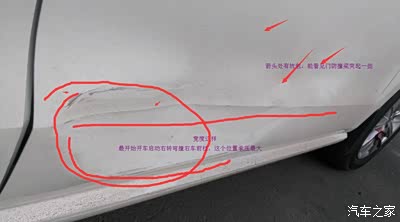

问 车门撞了,怎么修好,钣金还是换新的呢?(超级难过)
沈阳车友7456128
0浏览 · 2017-01-19 20:47

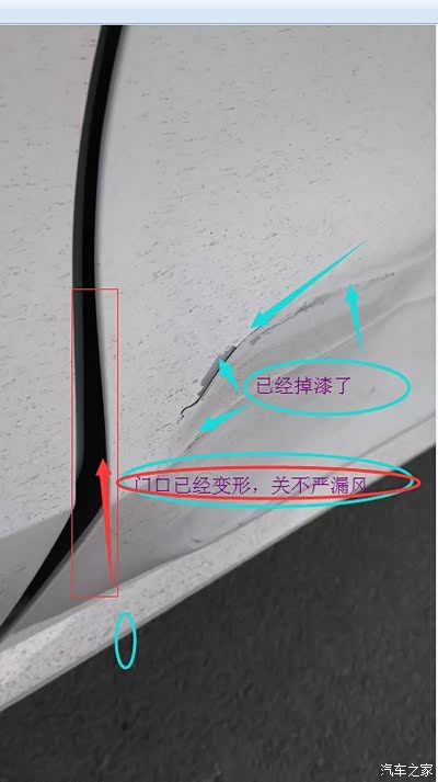

大家有什么建议吗?4S的门可以吗  标记的地方,包括门口都有弯曲啊,下面那条直线能钣金出来不?怕4S的新门也比不上原车的,但是原车钣金,需要整个门子都要打腻子,也容易爆裂。

不用换 就算你换原厂的也没有原车的好 本人就是做钣金喷漆的 建议修复

小问题,没有必要换门,钣金喷漆就好了

钣金吧

这个换不了,只能修

门内下衬(里面筋条)不知道弯了不?4S说钣金几乎整个门子都得喷漆,因为太大了

下面的那条直线能钣金出来那么直吗?怕弄出圆楞

能修出来吗?难度感觉太大了,

没有问题,前提是你得去一家专业的钣喷店

4S店行不?今天自己的责任造成的,心情超级低落,感觉车门是大件,要是保险杠坏了也不心疼。

要是走保险,只能修,还达不到换,要是自费当然是换了好了,钣金再怎么也达不到机器一次压成的好啊。

凹凸幅度过大;无损修复不太可能;钣金敲出来凹进去的部位;那部分的漆面也会裂;做喷漆吧;门确实换补了没有达到换门的破损程度;保险公司也不是傻子;

明天4S看看面积和修复设想,他们决定是修还是换,据说换的门子,厚重不如原车,密封,隔音,都不好,还容易下沉漏雨

保险公司不是说得修到原样的吗?是不是有这个承诺,如果是,这个门根本修不了原样啊。但是整个钣金喷,真心疼啊

如果你是换,跟4S店明说,必须原厂配件,是不会出现你说的情况的,但喷漆肯定没原厂好,毕竟那是机器喷的。

这点不碍事皮毛伤;伤了大梁的车才是真心疼;这算个鸟

打了大众售后,说配件的门子有防伪喷码。漆面一定是没有原厂的好,因为厂家的烤漆房温度高,还无尘、

所以说只要是原厂门,是不会出现你说的情况,就怕给你副厂件,那肯定有问题了。

这个怎么能避免呢?
