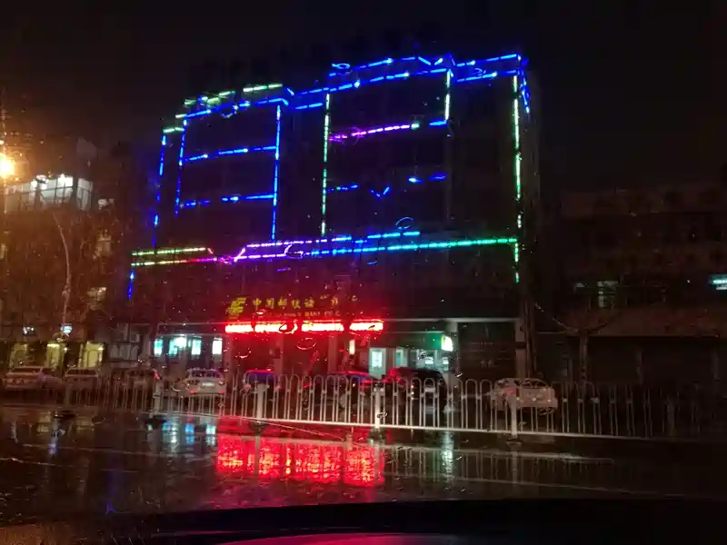

以前都是油膜,最近不知道怎么搞的,下雨天停车一两个小时后,雨刮过后都是竖状痕迹,雨刮去除不掉,毛巾使劲擦掉后,只要雨后停车还是这样,这和以前的油膜截然不同啊,感觉就像雨水留下来的痕迹,难道雨水问题?如图,图片看不清,但你能看到的竖条状都是那种痕迹
这张明显,右边更明显,主要角度风光问题才能看清楚

使用两千细度的砂纸将雨刮条来回磨四五次,会大大改善,前段时间我雨刮刮不干净,今天刚砂了一下,就好了。

多长时间了?该换雨刮胶条了吧?

你以为雨刮是一副用终生吗?

差的玻璃水或自配的,雨刮条一二年就老化了。更换就可以了。属耗材也不贵。望采纳!!

我雨刮才用半年,估计不是雨刮问题,那痕迹雨刮不挂也有,就是雨后留下的,我先试试

半年已经很久了,风吹日晒,老化快,平时集点泥沙,一挂,雨刮条就会破损,日积月累,就得用砂纸砂一下了,一打磨,保准ok。

雨水脏,有各种杂质!
还有,雨刮是易耗品,一年一换!

看着不像雨刷问题!实在不行换个雨刷试试
