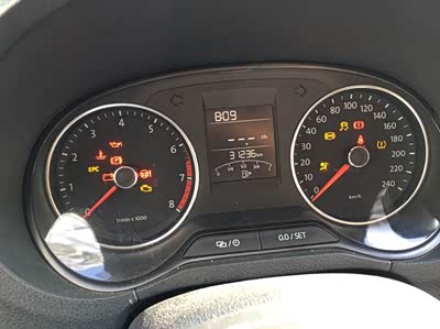

入手的14款1.6手舒,请教大神从哪看出有没有ESP?
优质解答
九五二七2015 关禁闭 已屏蔽
Polo
钥匙拧到打开车内电源的位置时,仪表盘上会有一个橙色的图案,上面是车,车轮下是两条波浪线,车辆自检时这个图案会显示几秒钟,之后会熄灭。若这个图标长亮,则意味着可能是esp故障。在泥泞道路行驶时,这个图案可能会不断闪烁,这意味着esp正在工作。

盐城车友0724975 楼主 关禁闭 已屏蔽
Polo
硬件从哪能看出呢
2016-10-03 17:12 回复

有胎压按钮就有esp,这多么简单
小辉_小念 关禁闭 已屏蔽
星愿
楼上说的对  有胎压或者定速续航 就有

插钥匙自检的时候会显示
Polo
是不是那小车下面两个弯线的图标
2016-10-04 08:35 回复
Polo
圣古屋 2016/10/04 08:39:28 发表在 16楼
是的
还好我的手舒带呢
