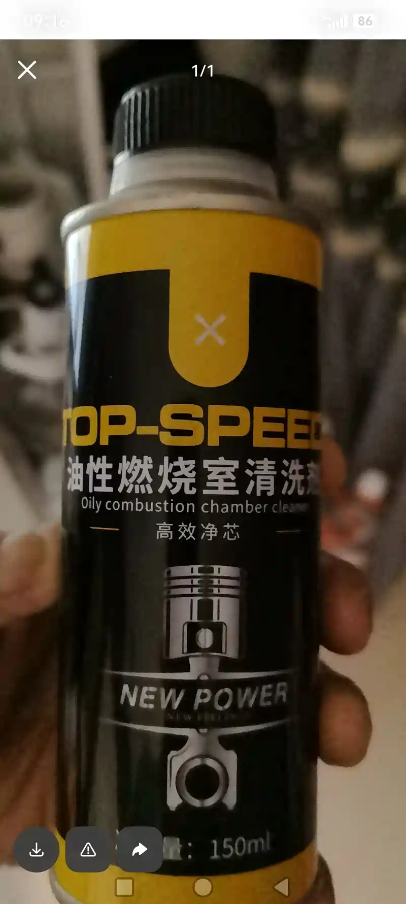

各位车友大家好啊,麻烦大家我问一下就是前两天我去4S店保养,人家师傅告诉我的,说是我的车积碳严重,需要洗了,然后我就答应了,之后我就看他往发动机缸里加那个油性燃烧室清洁剂就开始洗嘛,洗了一会儿,可能是他的操作不当,也可能是机器压力太大,他直接就是这个清洁剂直接喷出来了,喷的机舱盖包括发动机舱里面到处都是,然后我就想问一下这个东西会腐蚀车身吗谢谢🙏

这款油性清洗剂腐蚀性很低,短时间溅到机舱、车漆不会腐蚀。你现在拿清水冲干净,再擦干就行。要是长时间残留,橡胶管线可能老化,让4S店彻底清理,后续观察几天,没发白、起皮就没啥问题。

    这种油性清洗剂腐蚀性都比较低,短时间内撒到机舱内的其他零部件上,不会造成腐蚀。楼主直接拿软抹布擦拭干净就可以了,及时清理,不会对车内的零部件造成损害。

    不影响,本身这个清洗剂属于低腐蚀性产品,主要是清理积碳,有喷到前仓里,可以用湿毛巾擦拭后,再过水拧干擦拭一遍就可以。

    大概率不会对车身漆面造成永久性腐蚀,但必须尽快清理干净。从图片上的“油性燃烧室清洗剂”字样来看,这类产品通常是以石油醚、溶剂油等为基础的有机溶剂。具有很强的溶解油脂能力,但通常不具备强酸强碱的腐蚀性。

    这种清洁剂不会对机舱有影响,能清洗燃烧室肯定不会有腐蚀性。
