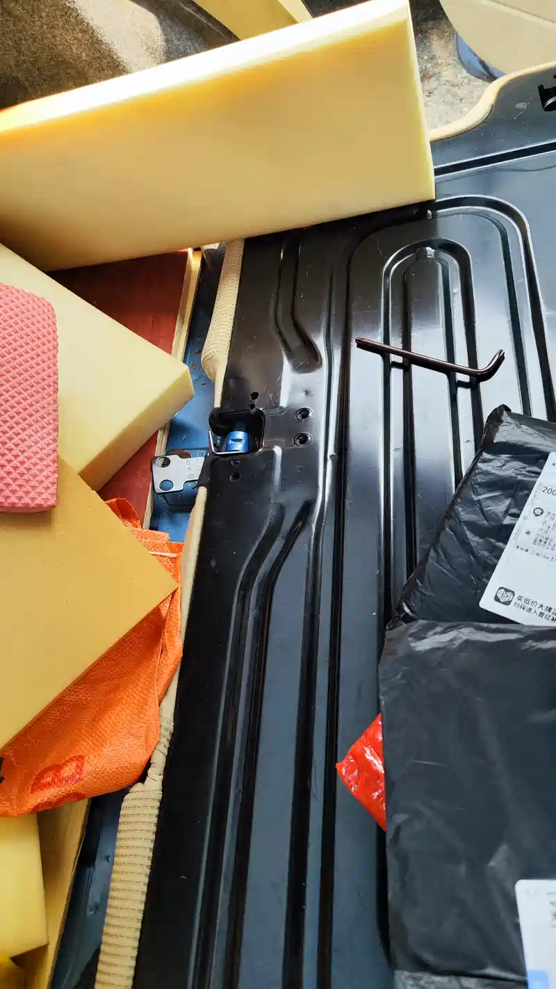

后面座椅,坐垫已经拆掉了
后座椅靠背后面的梅花螺丝两颗也拆了
但是发现,后靠背是一个栓子栓在一个铁卷里面的
现在就不会了
还有副驾驶座椅如何拆啊
我想改成床车自驾游
请各位学长指点迷津
狗哥聊聊车 关禁闭 已屏蔽
后靠背除了拆那两颗梅花螺丝,还要往上抬靠背再往外推就能脱开卡扣,副驾座椅先拆地板上的四个固定螺栓,拔插头前记好位置,改床车注意别挡安全气囊和安全带卡扣哦。

后排靠背是有卡扣的,需要把靠背整体往上提!还有靠背底下我记得也有螺丝,需要拆除!
自己弄不下来的话,去店里找修理工帮忙弄下!

靠背我记得好拆啊。坐垫去掉,靠背放倒,后面四六分那螺丝和铁片松开,两边转轴上卡的凸起拔一边,一边往上抬一点,用力水平左还是右一拉就下来了,中间那也是套在轴上。
