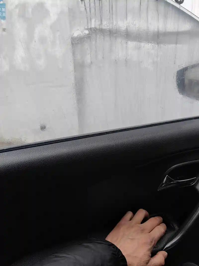

问 POLO16款车窗升降好慢,洗洁精都试了还是不行,咋办? 删除 推荐精华 置顶 取消置顶 关闭回复 打开回复 推荐编辑 楼主禁言 移动帖子 重置头像 操作记录 c91p86e5 0浏览 · 2026-01-31 15:11· 发布于河南 POLO16款,8年14万5千公里,主副驾升降玻璃困难,主要是慢,导槽液清理了,洗洁精也用了,还是慢,就像电压低电机转不动一样,哪位能指导一下?在线等[ahl_点赞] 举报 打开汽车之家 阅读体验更好 相关问题 更多 问还有维修价值吗 0回答 问手动挡换变速箱油 0回答 问大众POLO停产了吗 0回答 问发动机皮轮异响 0回答 问汽油滤芯问题 0回答 问冷车抖动求解决 0回答 全部回复 只看楼主 雨后阳光880315 关禁闭 已屏蔽 五菱宏光 开了8年14万多公里,电机基本都老化没劲了,光洗导槽没用。先拆开门板给里面的升降轨道抹点润滑油,要是还慢,直接换个电机就好,几十块钱的事。 01-31 15:43 来自山东 回复 沙发 屏蔽此人 举报 删除 取消删除 禁言 重置头像 共有条对话 > 汽车智旅 关禁闭 已屏蔽 阿斯顿·马丁DBS 把车开店里,跟售后说明汽车车窗升降慢的问题!师傅会试车,如果确定是升降器的问题,会拆下门板,升降玻璃看升降器的状态!升降器的问题,需要更换全新的玻璃升降器,问题就可以解决了! 01-31 17:33 来自吉林 回复 板凳 屏蔽此人 举报 删除 取消删除 禁言 重置头像 共有条对话 > 守护东少 关禁闭 已屏蔽 森雅R7 换升降器 我的就是 4s换完349 我都换了三个升降器了 换了就丝滑了 02-01 22:42 来自四川 回复 地板 屏蔽此人 举报 删除 取消删除 禁言 重置头像 共有条对话 > 344601124 关禁闭 已屏蔽 Polo 拆车件65-80一个,用不着买新的,死贵。 02-08 21:27 来自河南 回复 屏蔽此人 举报 删除 取消删除 禁言 重置头像 共有条对话 > 还想在主楼增加内容?点击续写主楼内容 登录 参与更多互动 发表回复 打开App,查看更多评论 首 页 上一页 下一页 末 页 跳 转 取 消 还想在主楼增加内容?点击续写主楼内容 登录 参与更多互动 系统故障 发表回复 图片最多上传9张 微信好友 微信朋友圈 新浪微博 QQ好友 QQ空间 取消 相关推荐 加载中
