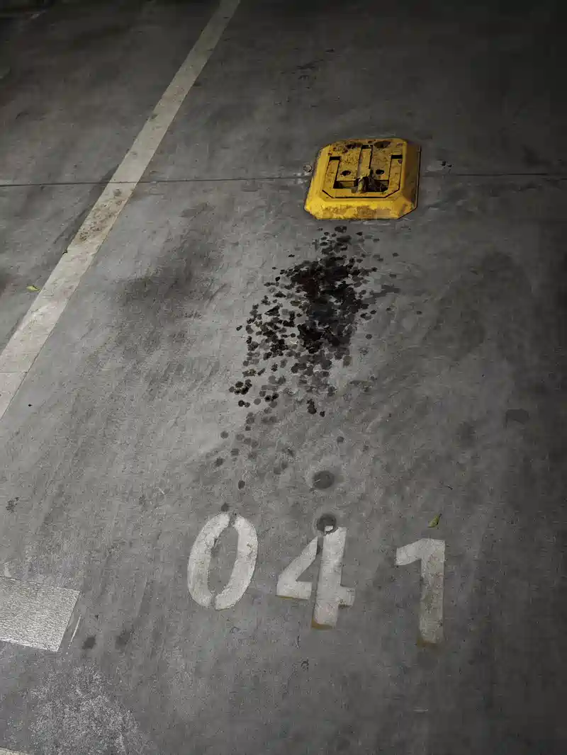

06年的1.6L,20万公里了,现在每天停好车会滴一点机油,保养期内检查机油尺没有很异常损耗,一般是哪里出问题了,需要修吗

老车漏点机油常见,大概率是气门室盖垫或者油底壳垫子老化了,不严重就多注意机油尺,想彻底弄好就得抬起来检查换垫子。

极狐 考拉S
从图片上看,这车的油底壳外面满是油污了,这可能是油底壳垫漏出来的油,还不是三年两年漏的,时间可能不短了。下次换机油时,放掉机油后把油底壳拆下来,换个油底壳垫。

lightning663 关禁闭 已屏蔽
这外壳都这样了,肯定是有地方漏油呀,检查一下密封垫吧,感觉不是一天两天的事了,还是要修的。

境由心生0507 关禁闭 已屏蔽
Polo
看你这油底壳,该去检查一下了
