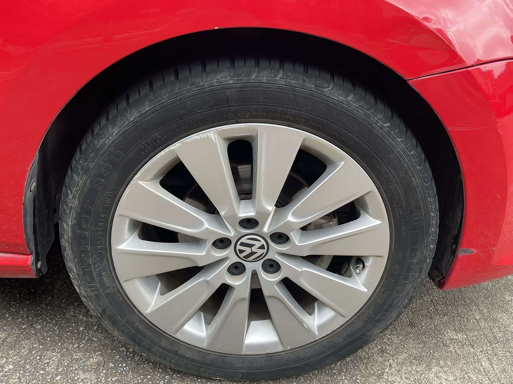

最近淘了一辆18款polo,原厂轮毂尺寸是185/65/R14,上任车主改成了195/55/R16。这几天准备来回老家上高速,请问除了会有年审问题外,有什么安全隐患吗,有没有这样改的友友们?

改的不是太合理,除好看,除年审不过以外
1、周长变大,实际速度比表显大4%,120码显示115,注意别超速。
2、轮胎变扁,减震和缓冲变差,坑和台阶磕碰比原来容易爆胎。

车子的轮毂尺寸是不能改动的,可以改动宽度,但是这个尺寸是不能改动的,年审是不能通过的,如果你想改,可以在年审前换掉就可以了。

18款POLO从185/65/R14改成195/55/R16,除年审问题外,存在转向、制动及高速稳定性三类核心安全隐患,这种跨尺寸改装在车友圈并不推荐。

油耗高点。起步慢。颠一点。我也是二手上任车主改的205-45-16的,颠的很。换胎还贵。

隐患个毛 也就年审的时候要换回来 还有这种原厂样式的轮毂一般交警也不管

转向与操控风险:16英寸轮毂比原厂14英寸更重、胎面更宽,会增加转向机负担,高速转向时可能出现“发沉”或响应迟滞,紧急变道时灵活性下降;且胎壁从65扁平比降到55,滤震性变差,高速过坑洼路段时,轮毂和悬挂受冲击力增大,易引发轮胎鼓包或悬挂部件变形。
