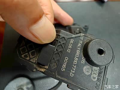

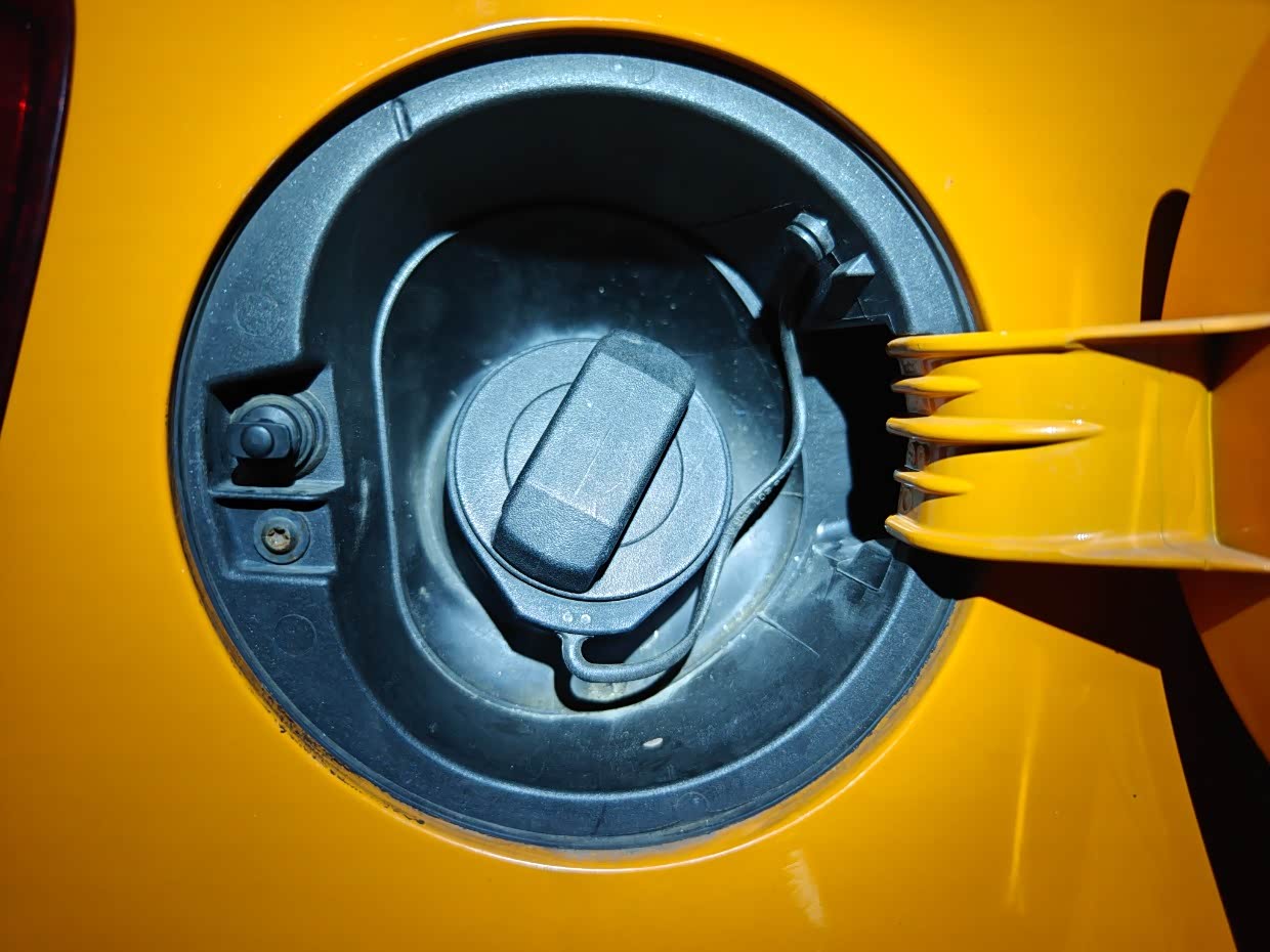

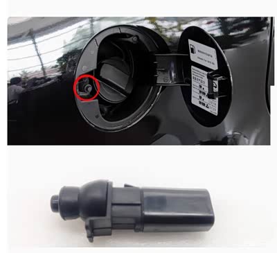

这是12款 CROSS POLO,昨天白天去加油时,油箱盖打不开了,幸好隔壁有家修理店,师傅先帮撬开了。图3圈内部分说是电机坏了,可能要换电机。不知道是不是这样? 晚上拿万用表去查了下保险丝盒,也没发现有烧保险的情况。

师傅说电机坏了,保险丝又没烧,十有八九是电机或线路的毛病。让维修店细查查,电机要是真坏,换个新的就能解决油箱盖打不开的问题。

应该是开关坏了,换个小开关就搞定了十来块钱

现代汽车的油箱盖通常由电机控制其锁止和解锁。当电机出现故障时,油箱盖就无法正常打开或关闭。电机损坏可能是由于频繁操作导致过度磨损、进水或进油造成短路或腐蚀、电路故障以及电机老化等原因引起。

油箱盖电机锁换一个,完事

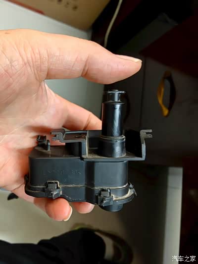

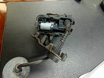

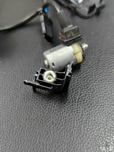

已经换了,很快!10分钟左右就换好了。顺便把坏的拆下来看下:设计 还是很精妙的,

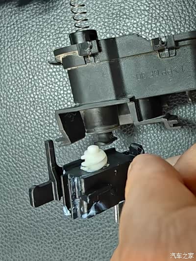

有个涡轮蜗杆减速机

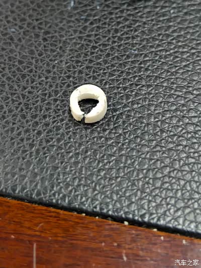

刚才检查了下,电机好象都是好的,只是传动的一个塑料轴套坏了,属于机械卡死

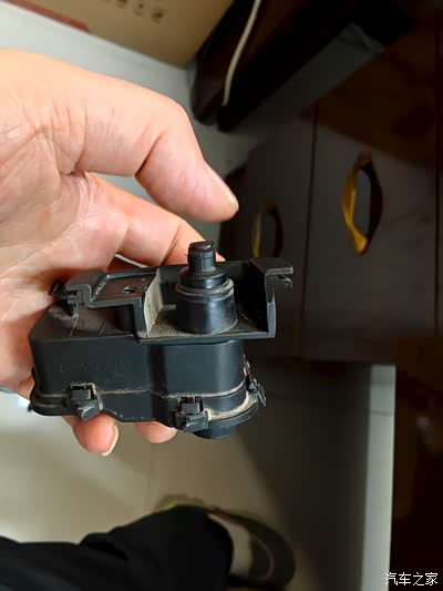

感觉已经修好了,按得下去,弹得回来,不好上传视频,传2张照片

第一次遇到,都会很慌。我半年前去加油,也遇到打不开的情况,找隔壁修理铺过来看,很快就从尾箱侧把电机锁模块拿了出来,开锁和上锁,锁体无动作。但拿出电机锁后,就顺利打开邮箱盖,顺利完成加油。维修点现场没现货,所以没有修,师傅也没有收取任何费用。加油回家后,自己再次把电机锁拆下来研究,发现卡死导致无法动作,上润滑油后,恢复正常,装车正常开关锁。
