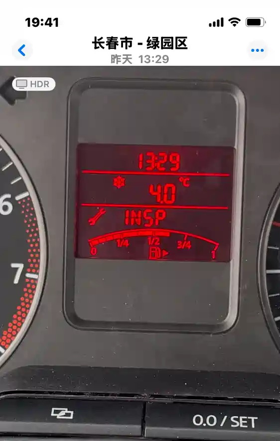

汽车通电后有这个提示。什么意思?求大神指点
优质解答
爱车老蒙 关禁闭 已屏蔽
奇瑞E5
这不是故障报警而是种提醒而已,就是你的保养的时间到了,但是在跑1000公里也没有问题。

小伟杰 关禁闭 已屏蔽
雷克萨斯IS
您好,你现在这种情况是保养灯复位的。这个每次保养后进行做复位就可以了。目前这种情况是没有任何安全隐患的、抽时间做一下复位就可以了。
2025-03-27 19:53 来自广东 回复
山东的小伙 关禁闭 已屏蔽
宝骏560
车辆仪表通电后的相关的扳手和in SP的显示是属于保养提醒。
首先,这种相关的提醒是说明车辆需要及时进行相关的机油更换,更换之后让维修师傅做一下复位就可以了。
其次就是这种相关的提醒。对于车辆发动机正常的动力性行驶,是没有任何影响的,抽空去进行保养就可以了。
2025-03-27 19:53 来自山东 回复
杨FleXRay 关禁闭 已屏蔽
宝骏730
你好,通过你发的仪表照片来看的话,车辆启动以后仪表上面点亮这个扳手
出现这个提醒的话,就是我们这个车辆保养周期到了,提醒需要做保养完更换机油了
解决问题进行更换机油,更换完机油以后用诊断电脑连接车辆做一下保养数据复位就可以了
2025-03-27 19:55 来自浙江 回复

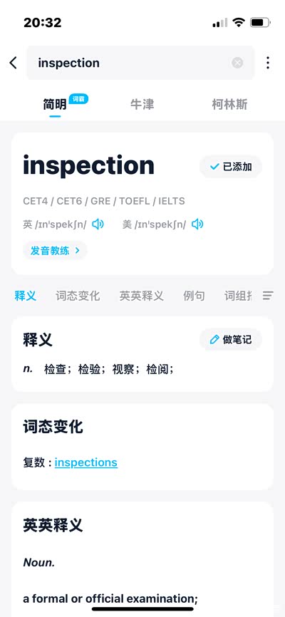

心向菩提2025 楼主 关禁闭 已屏蔽
Polo
2025-03-27 20:33 来自吉林 回复
多乎哉丨不多也 关禁闭 已屏蔽
Polo
按住左边那个按钮 扭动钥匙到ACC
2025-03-28 12:08 来自福建 回复
影子V 关禁闭 已屏蔽
T-ROC探歌
🔧提示你要去保养了
2025-03-28 18:02 来自中国香港 回复
