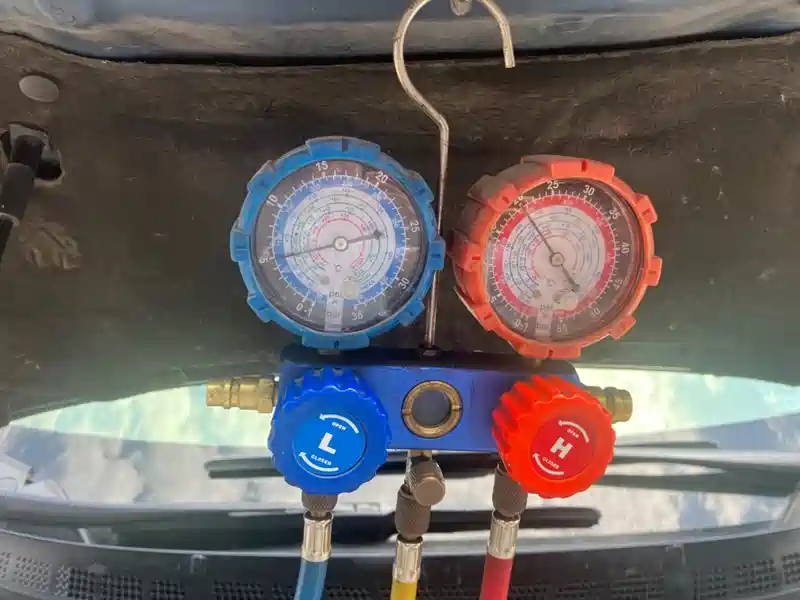

问 各位师傅们,这个空调压力表怎么看呢,我这个高压和低压是多少 删除 推荐精华 置顶 取消置顶 关闭回复 打开回复 推荐编辑 楼主禁言 移动帖子 重置头像 操作记录 天津车友3002767 0浏览 · 2025-08-12 17:30· 发布于山西 师傅说我的空调压力太大,今天给我放了一些,剩这么多了 举报 打开汽车之家 阅读体验更好 相关问题 更多 问尾翼能不能备案 0回答 问13 年 九代思域 0回答 问北京本田专修推荐 0回答 问思域方向盘问题 0回答 问到店看新款思域了! 0回答 问这是什么车? 0回答 全部回复 只看楼主 雨后阳光880315 关禁闭 已屏蔽 菱智 先试空调制冷,要是制冷好、出风稳,就不用折腾。要是制冷差、出风怪,赶紧回汽修店,让师傅再查,看看是没调好还是有泄漏、压缩机这些别的毛病,别拖着,越拖越难修! 2025-08-12 17:37 来自山东 回复 沙发 屏蔽此人 举报 删除 取消删除 禁言 重置头像 共有条对话 > 买辆小汽车吧 关禁闭 已屏蔽 蓝表低压3bar(约43psi),红表高压15bar(约217psi),这压力值看着还行。一般夏天低压2-3bar高压12-18bar算正常,师傅放冷媒应该是之前超压了。现在这数值制冷应该没问题,再观察下空调凉不凉。 2025-08-12 21:40 来自河北 回复 板凳 屏蔽此人 举报 删除 取消删除 禁言 重置头像 共有条对话 > 顺德车友447 关禁闭 已屏蔽 清洗一下冷凝器可能散热不良了 2025-08-12 23:10 来自广东 回复 地板 屏蔽此人 举报 删除 取消删除 禁言 重置头像 共有条对话 > 秦始黄焖鸡 关禁闭 已屏蔽 哈弗大狗 高压20低压5,高低压都高,正常高压15低压3差不多,先看冷媒是不是加多了吧,要不是就是散热器了 2025-08-13 11:40 来自吉林 回复 屏蔽此人 举报 删除 取消删除 禁言 重置头像 共有条对话 > 安逸的泡泡 关禁闭 已屏蔽 雅力士 2025-08-13 22:49 来自北京 回复 屏蔽此人 举报 删除 取消删除 禁言 重置头像 共有条对话 > 还想在主楼增加内容?点击续写主楼内容 登录 参与更多互动 发表回复 打开App,查看更多评论 首 页 上一页 下一页 末 页 跳 转 取 消 还想在主楼增加内容?点击续写主楼内容 登录 参与更多互动 系统故障 发表回复 图片最多上传9张 微信好友 微信朋友圈 新浪微博 QQ好友 QQ空间 取消 相关推荐 加载中
