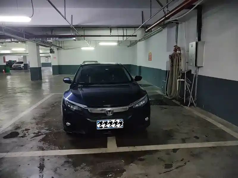

十代本田思域,2017年5月上牌
2022年夏季空调不制冷,当时没意识到是空调故障,维修店检测说缺制冷剂,加完制冷剂后空调冷风正常,期间没怎么用车
2023年夏季再次使用发现空调又不制冷,到维修店去做检测,发现制冷剂缓慢漏出,但是检测一圈没有发现漏出原因,又加了制冷剂,做了一些防漏的常规措施
24年空调还算正常可使用,到了25年这几天开空调发现又不制冷了
形成一个闭环无解的问题,需要持续修,但又修不好,加制冷剂,又不知道能坚持多久
十代思域车主们又遇到这个问题吗?有更好的解决方案吗?
