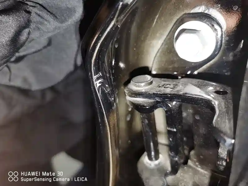

十一代思域车门后的胶条开裂,这是啥作用的?开裂了要紧吗?

十一代思域车门后面这个类似胶条的东西开裂 这个请问是啥作用的 开裂了要紧吗?

这是钣金胶线,没啥事,胶线下边是钣金接缝,目的是为了覆盖接缝防止生锈

从图片看您这个位置是车门门缝之间的密封胶处,车辆没是铁板铸压而成,这个位置正好是结合处,如果密封胶处于开裂状态,就需要用重新用密封胶进行密封。这种情况的出现,对车辆的行驶安全没有特别的影响,如果后期观察没有过多的开裂,可以判断是密封胶风干干裂导致的开裂。

这是密封作用的,虽然不会影响安全,但是体验感不好,心里不踏实那就换掉……
