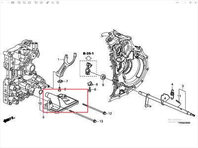

问 ■■■9代思域自豪,换什么变速箱油?要换滤芯吗?滤芯在哪里? 删除 推荐精华 置顶 取消置顶 关闭回复 打开回复 推荐编辑 楼主禁言 移动帖子 重置头像 操作记录 st伟子 0浏览 · 2024-08-26 13:42· 发布于湖北 ■9代思域自豪,换什么变速箱油?要换滤芯吗?滤芯在哪里?打算重力换油,买多少油? 举报 打开汽车之家 阅读体验更好 相关问题 更多 问本田思域 0回答 问四川思域的价格 0回答 问轮毂 0回答 问思域2.0 0回答 问排气管出水, 0回答 问思域两厢的还在售吗? 0回答 全部回复 只看楼主 st伟子 楼主 关禁闭 已屏蔽 世嘉 ATF DW1,重力换油买多少升油? 2024-08-26 13:42 来自湖北 回复 沙发 举报 删除 取消删除 禁言 重置头像 共有条对话 > 西西与不嘻嘻 关禁闭 已屏蔽 换不换滤芯可以看看具体情况,至于换多少油,一般是12升左右,具体还是看车况吧 2024-08-26 14:50 来自吉林 回复 板凳 屏蔽此人 举报 删除 取消删除 禁言 重置头像 共有条对话 > st伟子 楼主 关禁闭 已屏蔽 世嘉 变速箱内的内置滤网,是否需要更换???12年车,7万公里 2024-08-26 14:56 来自湖北 回复 地板 举报 删除 取消删除 禁言 重置头像 共有条对话 > 十堰车友5527763 关禁闭 已屏蔽 AT5速变速箱油,不差钱直接采埃孚,重力3升左右,没有内置滤芯,只有外置滤芯,在变速箱上面 2024-08-26 21:23 来自湖北 回复 屏蔽此人 举报 删除 取消删除 禁言 重置头像 共有条对话 > pjlzyd 关禁闭 已屏蔽 思域 已踩坑。九代和八代的变速箱是一样的,这变速箱特挑油,不是原厂的大概率会出毛病。所以别折腾了,老老实实去4S店换,不贵。 2024-08-27 06:37 来自浙江 回复 屏蔽此人 举报 删除 取消删除 禁言 重置头像 共有条对话 > 合肥车友Pengswen 关禁闭 已屏蔽 风云 变速箱油液要么不换,要换就一定要用原厂同型号规格的油液,这是经过主机厂台架实验匹配的油液型号,否则容易出大问题…可以10万公里后检查油液的数量和质量,再视情况而定。放出的油液稍微有变色,可以顺便更换外置滤芯,内置滤芯可以不换。执行重力换油法… 2024-08-27 11:03 来自安徽 回复 屏蔽此人 举报 删除 取消删除 禁言 重置头像 共有条对话 > 北云霆 关禁闭 已屏蔽 7万公里了,滤芯该换了,毕竟车也这么久了 2024-08-27 13:51 来自吉林 回复 屏蔽此人 举报 删除 取消删除 禁言 重置头像 共有条对话 > 自强不息的晚风LL6 关禁闭 已屏蔽 换原厂原型号的吧,要么别换,换就咬咬牙原厂,要不容易出大问题,重力换一般4L 2024-08-27 14:33 来自吉林 回复 屏蔽此人 举报 删除 取消删除 禁言 重置头像 共有条对话 > 小牛王1 关禁闭 已屏蔽 一般来说,全合成机油因其卓越的性能和较长的使用寿命,是思域车型的理想选择。特别是对于涡轮增压发动机,由于其内部结构更为精密,工作环境复杂,全合成机油能更好地满足其需求。 2024-08-28 09:44 来自吉林 回复 屏蔽此人 举报 删除 取消删除 禁言 重置头像 共有条对话 > 绘山海 关禁闭 已屏蔽 对于涡轮增压发动机,由于其内部结构更为精密,工作环境复杂,全合成机油能更好地满足其需求。 2024-08-28 13:23 来自吉林 回复 屏蔽此人 举报 删除 取消删除 禁言 重置头像 共有条对话 > 疯狂的尾翼 关禁闭 已屏蔽 马自达3 昂克赛拉 变速箱油的标号,建议参考维修手册上面的编号,建议一定要换回对应编号的,滤芯也是需要更换的,滤芯是在变速箱油底壳里面更换变速箱油时,建议拆开油底壳,把油底壳进行清洗,然后更换里面的滤芯,这样变速箱油才能彻底的更换完 2024-09-21 16:15 来自广东 回复 屏蔽此人 举报 删除 取消删除 禁言 重置头像 共有条对话 > 还想在主楼增加内容?点击续写主楼内容 登录 参与更多互动 发表回复 打开App,查看更多评论 首 页 上一页 下一页 末 页 跳 转 取 消 还想在主楼增加内容?点击续写主楼内容 登录 参与更多互动 系统故障 发表回复 图片最多上传9张 微信好友 微信朋友圈 新浪微博 QQ好友 QQ空间 取消 相关推荐 加载中
