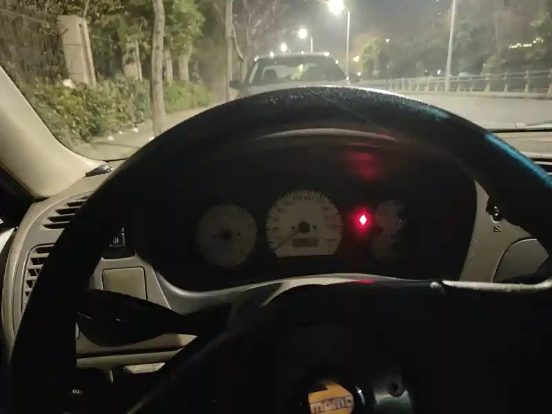

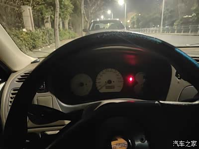

这几天突然降温,车子放在外面被冻僵,遥控解锁车子,然后拉车门没拉开,硬拉了一下,开了一点,然后没敢拉了,之后天气热了化了车门关上就显示这个仪表登一直亮了,有师傅知道是哪里坏了吗?

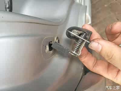

车门微动开关坏了,换一个几十块钱,一般在B柱或者是车门上,如果车门锁微动开关坏了,会有一些严重后果︰
1.门未关好将不会报警。
2.最严重的是这一条,此门的防盗功能失效。如果有人非法打开此门,将不会报警!
3.拔下钥匙下车后,如未关大灯或转向灯,将不会有报警声。
4 .遥控开门后,拉开车门,如果这时候把钥匙放车上,当你出来关上了车门,这时候车门会自动锁上,防盗功能开启。这是非常不便于我们出行的。

1、门确定是否关好。
2、车门开关/感应器坏了,网上有卖,10元一个,打开门用手摁着试试排除一下。

突然又好了

接触不良,打磨下就好
