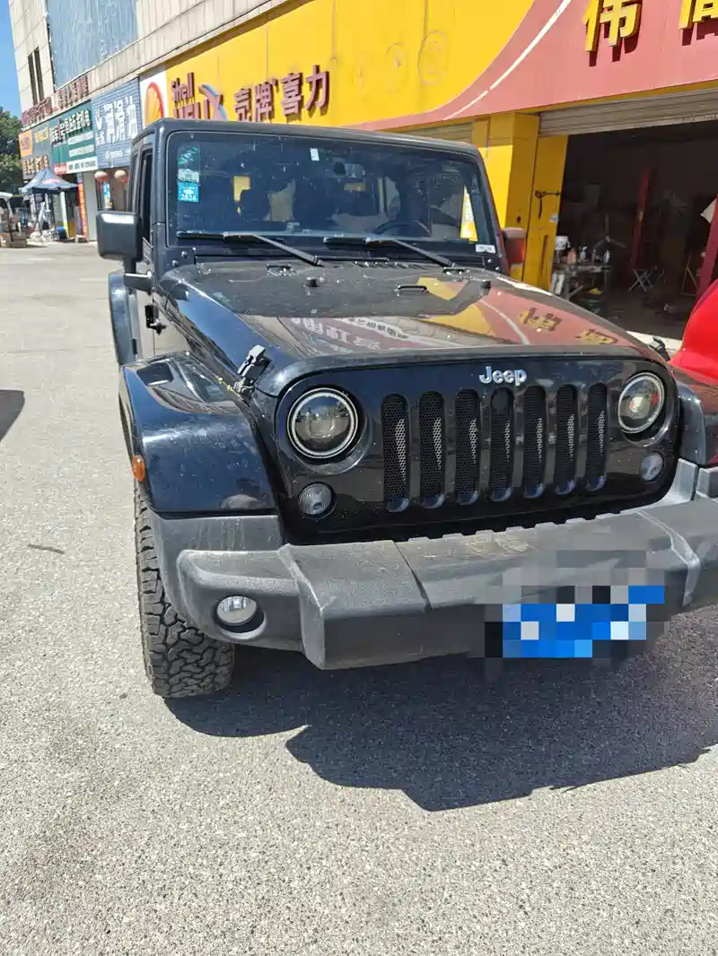

请教一下大师们,我这2015年款的,是2.8的柴油款,最近发现故障灯亮了,去检查说是涡轮增压器故障,但是我过了两天开,踩油门感觉又有增压效果,过了几天有没有,反正就是时有时无的感觉,不晓得是不是确实需要换增压器。哪位大师知道,请指教一二,多谢多谢!

2015款牧马人2.8T柴油版故障灯亮且增压效果时有时无,多因涡轮增压器执行器卡滞、增压管路漏气、压力传感器信号异常,或EGR系统故障、燃油/机油问题所致;建议优先用诊断仪读取增压压力、执行器开度等数据,检查执行器、传感器及管路(如肥皂水检漏),先排查低成本部件,必要时拆解涡轮检查轴承等,暂不急于更换增压器,日常需做好柴油车保养。

柴油牧马人涡轮时有时无,先别急着换增压器。检查下废气旁通阀的真空管有没有漏气,电磁阀是不是卡滞。涡轮叶片积碳也会导致间歇性不工作,可以试试专用清洗剂。要是急加速冒蓝烟就真得修涡轮了,否则先清故障码观察下。

信阳车友5515723兄,涡轮增压时有时无,可能是涡轮本体故障,也可能是传感器、管路问题。先检查涡轮进气管路有无漏气、破损,传感器信号是否稳定。柴油车积碳多也会影响,试试拉高转速清清积碳。若故障灯常亮,最好用诊断仪读码,确定涡轮控制模块、执行器状态,再决定是否换增压器,供参考 。
