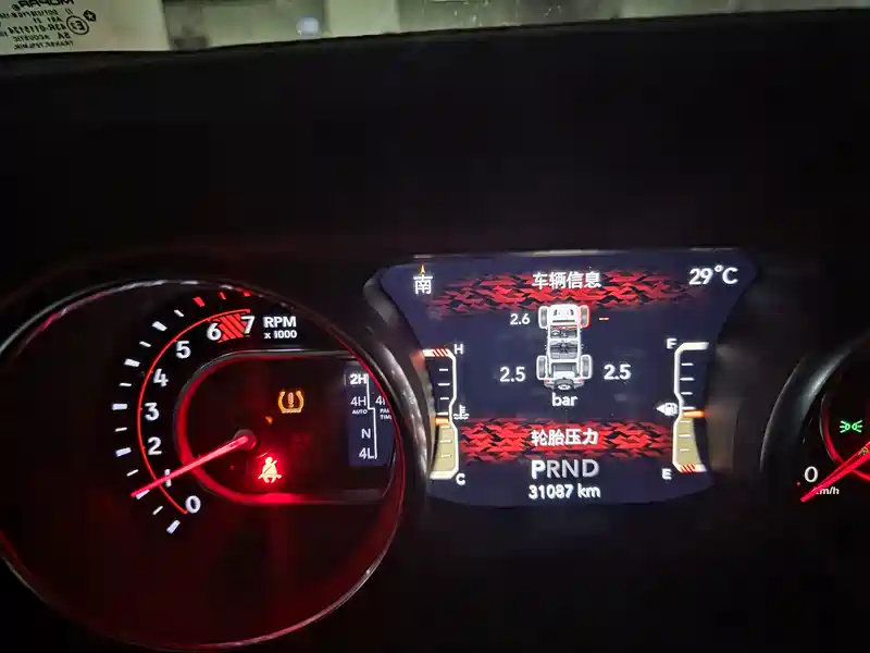

胎压一直报警,怎么办啊,求解决
惊叹号4848
0浏览 · 2025-06-08 08:15· 发布于山东
我去四艾斯店换了前边两个轮胎,跑了没一会就显示胎压不对,熄火重新启动也不行,4S店让多跑跑就没事了,还是不行,求怎么解决

应该是传感器没电池或坏了,胎压监测传感器更换电池非常麻烦,补胎店不会给你更换电池的,自己可以在网上购买传感器,去补胎店更换,然后需要做好动平衡重新匹配!

这种情况应该是楼主的右前轮胎压传感器电池没电了,导致传感器误报。建议楼主去更换一个传感器就行了,4s店报价包工包料400元一个。

牧马人换了新轮胎后胎压报警,先确认四个轮胎气压都打到2.5bar(冷胎状态)。如果胎压正常还报警,需要让4S店用专用设备重新匹配胎压传感器,手动复位可能不彻底。传感器没坏的话跑几十公里应该能自动学习,持续报警可能是传感器损坏要更换。

你看看是不是换胎的时候给右前胎压传感器压碎了吧,十之八九是这个原因,他们要是拆开之后说不是他们干的就调维修车间监控,车间不可能没监控

大概跑5-10公里后自动就好了
