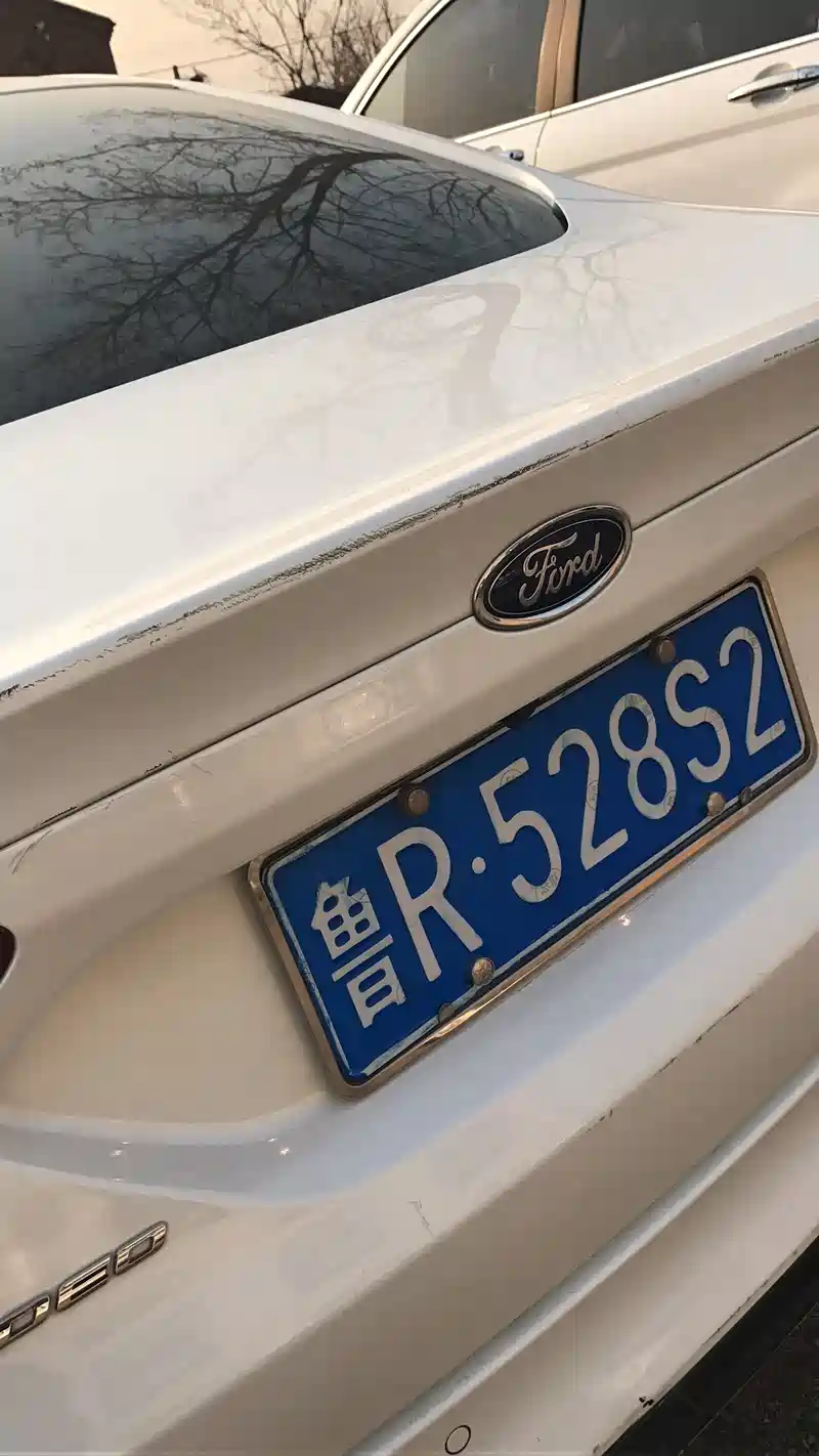

车友们这划痕如何处理?

    不同程度的划痕处理方法也不同:1、发丝划痕。像发丝划痕一般采用抛光或者涂抹研磨剂的方法即可去除,基本只需轻轻擦拭,发丝痕即可消失。2、浅度划痕。像浅度划痕只需准备一管牙膏即可,牙膏对付没有伤到汽车底漆的浅层划伤,具有非常明显的效果。特别与其他车辆刮擦时残留的对方车漆,或者是一些粘贴不干胶等粘性产品留下的痕迹,大部分都能擦得一干二净。不过这里需要注意的是,切忌不要使用带有小颗粒具有研磨成分的牙膏,否则只能适得其反。3、中深度划痕。中、深度划痕是无法用研磨的方法修复的,小面积的凹度不超过5mm,可通过填补腻子找平,再做补漆处理。如果划痕处金属外露,则要先清洁表面涂层铁锈、焊渣,打磨平整,再涂抹具有防锈效果的氧化中和剂,喷涂底油,并重复喷漆、晾干、打磨即可修复。4、深度划痕。变形较严重的则要经过钣金处理。划痕的处理对技师技术的要求是比较高的,驰耐普先进的工艺,能使您的爱车在最短的时间内迅速恢复原貌。小编提醒:如果车面受外力影响伤及底漆,你又没能及时处理车上的划痕,可先涂抹指甲油,以防止破损处氧化生锈。而且一般小的车身划伤也要看在什么位置,如果是在保险杠、后视镜等地方,由于这些地方主要是工程塑料,不会生锈,车主可不必紧张。不过,涂抹指甲油只是权宜之计,且只针对小刮伤,对于一般性的刮蹭或者大面积的划伤,车主还需尽快到4S店或快修店修复才是。

    有的地方漏出白色铁皮了

    不同程度的划痕处理方法也不同:1、发丝划痕。像发丝划痕一般采用抛光或者涂抹研磨剂的方法即可去除,基本只需轻轻擦拭,发丝痕即可消失。2、浅度划痕。像浅度划痕只需准备一管牙膏即可,牙膏对付没有伤到汽车底漆的浅层划伤,具有非常明显的效果。特别与其他车辆刮擦时残留的对方车漆,或者是一些粘贴不干胶等粘性产品留下的痕迹,大部分都能擦得一干二净。不过这里需要注意的是,切忌不要使用带有小颗粒具有研磨成分的牙膏,否则只能适得其反。3、中深度划痕。中、深度划痕是无法用研磨的方法修复的,小面积的凹度不超过5mm,可通过填补腻子找平,再做补漆处理。如果划痕处金属外露,则要先清洁表面涂层铁锈、焊渣,打磨平整,再涂抹具有...
    有的地方漏铁了
