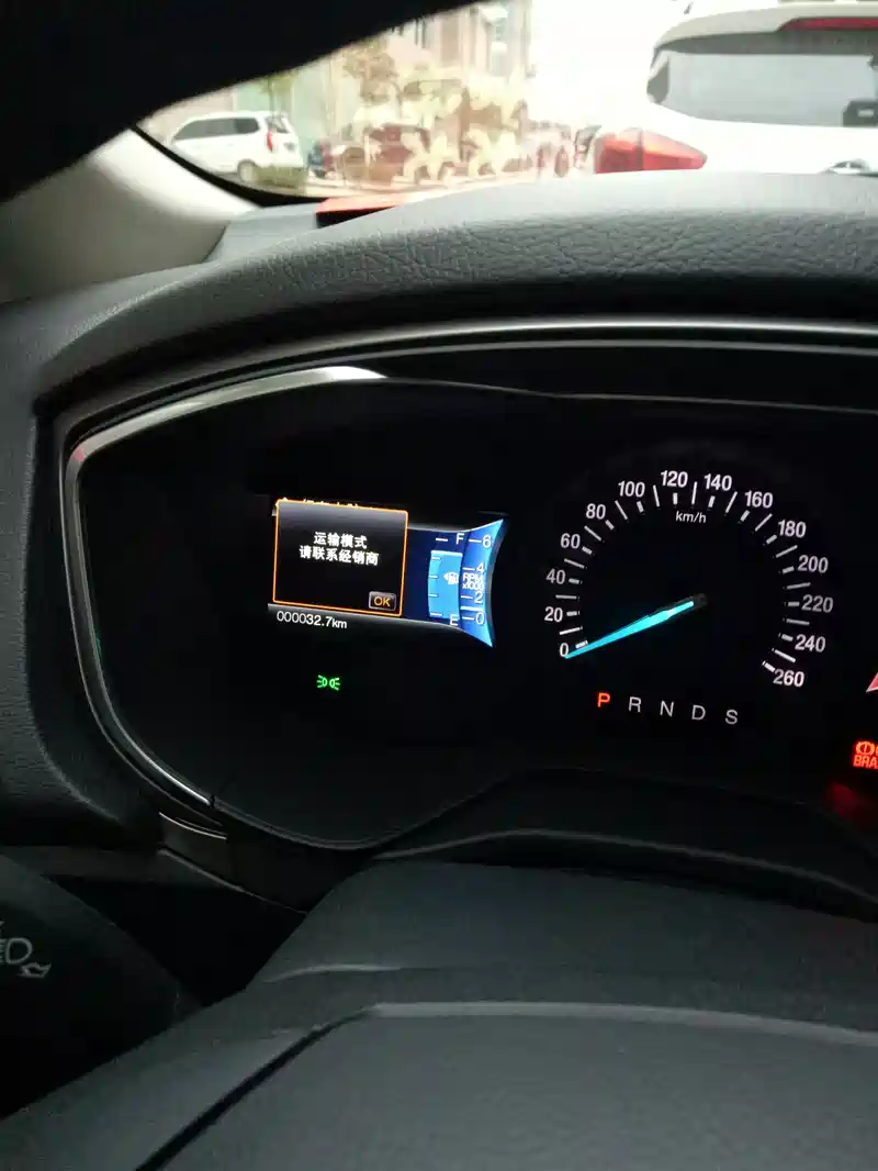

刚提车,导航显示运输模式,怎么解?

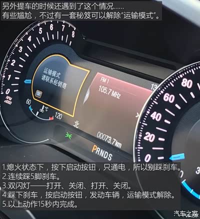

诺小宝2012 关禁闭 已屏蔽
一张图按步骤帮你解锁运输模式,去4S店我自己解的,销售都不太懂,拍手称赞

    北京车友0701098 关禁闭 已屏蔽
    蒙迪欧
    刹车,双闪,频繁踩,频繁开关,同时做就解开了

    松竹山水 关禁闭 已屏蔽
    航海家
    只通电,连踩五脚刹车,按双闪灯两开两关,熄电,启动车辆,模式解除。
    眉眼如初时光如故 关禁闭 已屏蔽
    零跑C10
    通电,踩刹车,连着踩五六次,双闪,按三次……然后就解决了……

      吽贝贝g 楼主 关禁闭 已屏蔽
      蒙迪欧
      松竹山水 2017/03/01 08:23:50 发表在 5楼
      试了 现在导航黑的,启动车也关闭的状态,该怎么弄了哦 ?
      2017-03-01 10:52 回复

      松竹山水 关禁闭 已屏蔽
      航海家
      吽贝贝g 2017/03/01 10:52:28 发表在 8楼
      熄火,顿一下,重新一键启动。
      吽贝贝g 楼主 关禁闭 已屏蔽
      蒙迪欧
      笑笑葒尘葒尘 2017/03/01 11:02:37 发表在 9楼
      他教你的黑屏模式
      那要怎么解? 只能找4儿子了

      诺小宝2012 关禁闭 已屏蔽
