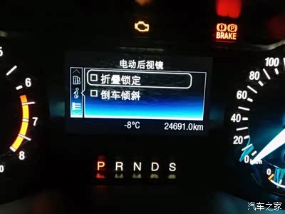

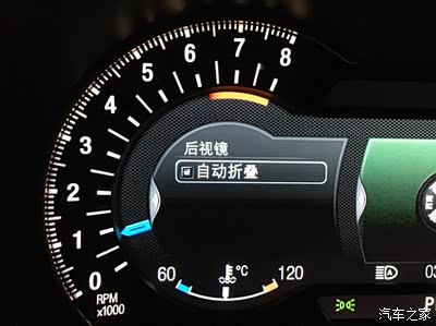

1.不更换后视镜的办法:找大神花个50、100块给你仪表盘里刷出后视镜自动折叠的选项,自己勾选下就解决了,缺点是你触摸门把手之后耳朵不折叠了你也不知道自己锁车没有。看看瞬时油耗平均速度的之类有需要的话也可以刷出来,给你附带180时尚/202时尚和242豪运以上仪表盘有后视镜折叠选项的图,202豪华仪表盘这个选项的图找到了我再补上。
2.淘宝上买新的电动折叠后视镜总成进行更换(淘宝上很多卖福特原厂配件的就是本身做了多年汽配生意的商家,同时也利用淘宝平台在线销售,找靠谱的买一个回来找修理厂安装下就可以了)。

1.不更换后视镜的办法:找大神花个50、100块给你仪表盘里刷出后视镜自动折叠的选项,自己勾选下就解决了,缺点是你触摸门把手之后耳朵不折叠了你也不知道自己锁车没有。看看瞬时油耗平均速度的之类有需要的话也可以刷出来,给你附带180时尚/202时尚和242豪运以上仪表盘有后视镜折叠选项的图,202豪华仪表盘这个选项的图找到了我再补上。2.淘宝上买新的电动折叠后视镜总成进行更换(淘宝上很多卖福特原厂配件的就是本身做了多年汽配生意的商家,同时也利用淘宝平台在线销售,找靠谱的买一个回来找修理厂安装下就可以了)。
恩,这个应该相对最靠谱了,谢谢啊
还想到个办法就是把单边后视镜接口线拔了,不过要拆门板,太麻烦,
最终估计还是找到原现场报保险解决算了。。
