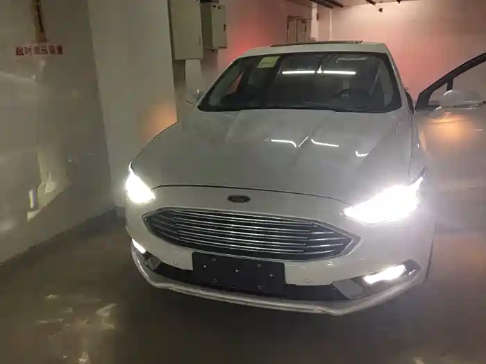

刚定的2017款180豪华版准备提车,现场看车发现引擎盖两边缝隙大小不一,看了车之家里的图片发现也是大小不一。不知道是不是都是这个情况,有没有办法解决? ss说是支撑杆在右边,所以左边缝隙比右边大。
左边缝隙明显比右边大,关了几次都是这个样子。

引擎盖里的缓冲橡胶垫圈是可调节的,让师傅帮忙调整下就会有效果了,望采纳

使劲关一下,我提的时候也是。后来使劲关一下就好了

每次打开都得使劲的关? 回头试一下

    我和ss都按了,无果啊

    这个试一下,ss说可以调整

    距二、三十公分下压盖子时左手稍用力
    lovingford 关禁闭 已屏蔽
    凌派
    两边的翼子板都有两个螺丝可以调整的。

      明明有两个支柱可以调高低
      诗怡晨晨 关禁闭 已屏蔽
      宝马1系(进口)
      引擎盖打开后,机舱两侧都有可以调高低的,自己用手拧就能调节高低。

      大力点关就行了,不要心疼。亲自试过,4S点也是这样说

      我的大蒙之前也有过这样,就是你打开机盖以后没盖好,盖机盖时左面使点劲儿往下按就行了。
      福州车友9142167 关禁闭 已屏蔽
      用两只手关,一边一只手,就可以了

      可以调的,我的就调过,现在左右缝隙一样大了

      老铁,你的车盖左边没有盖紧,打开重新用力关下
