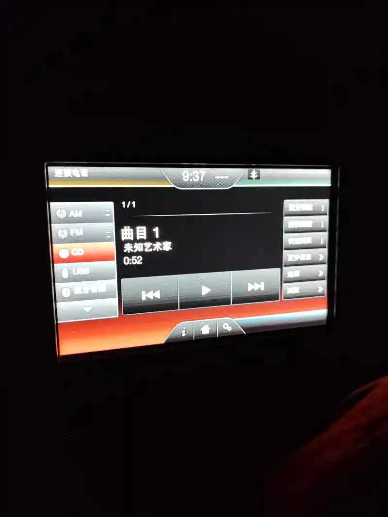

熄火停车后,再启动发现仪表盘不显示信息了,只有两条竖杠,转向灯也不亮,暖气没有,收音机也关闭不了,自适应大灯有但是变换不了选光灯,能启动能熄火,能锁车,但是仪表盘常亮,反光镜锁车也不自动折叠了,请教一下师兄师姐们,有遇到过这种情况的吗?是哪儿的问题?

大概率是电瓶亏电触发模块休眠,其次就是BCM车身控制模块故障。电瓶亏电/电压不稳(最常见!冬天高发)熄火再启后电压不够,车身模块集体休眠,就会仪表只显两条杠、转向灯暖风失效、后视镜不折叠,还能正常启动熄火,仪表盘常亮也是亏电典型症状
