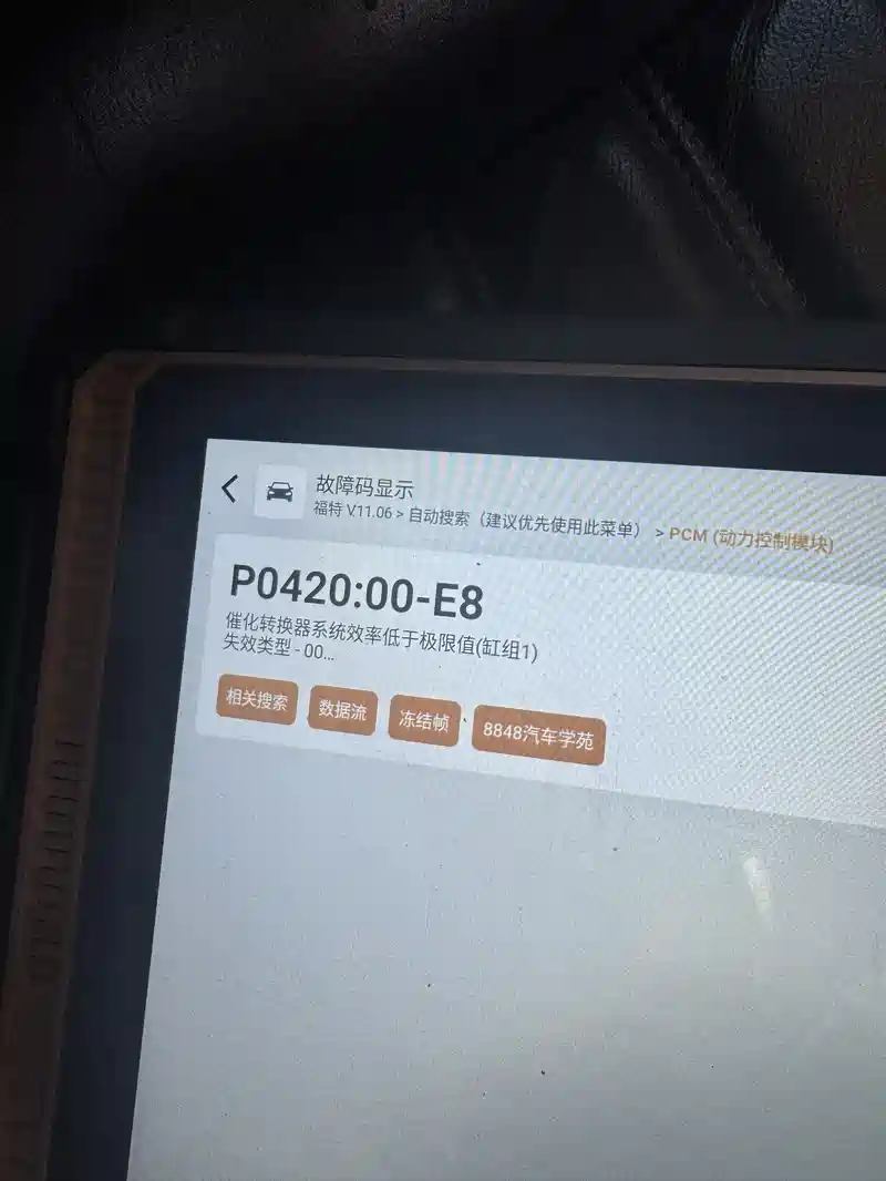

问 发动机故障灯常亮。求解 删除 推荐精华 置顶 取消置顶 关闭回复 打开回复 推荐编辑 楼主禁言 移动帖子 重置头像 操作记录 噜阿鲁 0浏览 · 2025-12-09 09:30· 发布于浙江 大神帮忙看下这个是哪里的问题? 举报 打开汽车之家 阅读体验更好 相关问题 更多 问往左转向就报故障灯 0回答 问火花塞取不出来? 0回答 问26款蒙迪欧 0回答 问油耗不准的问题 0回答 问蒙迪欧真的能升级吗? 0回答 问运动版2026 0回答 全部回复 只看楼主 凯普狄诺607 关禁闭 已屏蔽 雪铁龙C5 发动机故障码出现的原因很多,一般是油品不好所致,加一箱高标号的汽油跑跑高速再观察观察,也不排除节气门、电磁阀、传感器问题,建议用电脑检测故障原因并排除故障码。 2025-12-09 09:40 来自上海 回复 沙发 屏蔽此人 举报 删除 取消删除 禁言 重置头像 共有条对话 > 一路向东6789 关禁闭 已屏蔽 奔驰S级 根据你发的这个故障码来看,应该是你的催化转换系统出现了问题,就是三元催化不行了,需要更换这个三元催化,这个价格还是比较贵,如果在4s店换的话,至少也得3000以上,建议你找个修理厂看一下吧 2025-12-09 09:52 来自贵州 回复 板凳 屏蔽此人 举报 删除 取消删除 禁言 重置头像 共有条对话 > 车友A车行 关禁闭 已屏蔽 你这故障码P0420就是指三元催化效率低了,不一定是它彻底坏了。先查下前后氧传感器数据对不对,再看看排气有没有漏气的地方。有时候是传感器读数不准或者发动机燃烧不好,让催化器“中毒”了。 2025-12-09 22:00 来自北京 回复 地板 屏蔽此人 举报 删除 取消删除 禁言 重置头像 共有条对话 > 还想在主楼增加内容?点击续写主楼内容 登录 参与更多互动 发表回复 打开App,查看更多评论 首 页 上一页 下一页 末 页 跳 转 取 消 还想在主楼增加内容?点击续写主楼内容 登录 参与更多互动 系统故障 发表回复 图片最多上传9张 微信好友 微信朋友圈 新浪微博 QQ好友 QQ空间 取消 相关推荐 加载中
