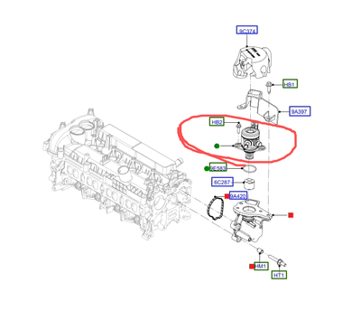

问 发动机舱异响 删除 推荐精华 置顶 取消置顶 关闭回复 打开回复 推荐编辑 楼主禁言 移动帖子 重置头像 操作记录 ML1130 0浏览 · 2025-10-17 08:30· 发布于云南 2013款蒙迪欧2.0豪华运动,启动后和低速行驶时发动机舱有“哒哒哒”传到驾驶舱里边,起步随着速度增加,声音的频率也会增加,超过20公里/时后,声音慢慢就听不到了,没有故障码,4s店也不知道是什么问题。有车友遇到这种情况吗? 举报 打开汽车之家 阅读体验更好 相关问题 更多 问麻烦兄弟们帮我看看 0回答 问大连屏花屏 0回答 问17款蒙迪欧机油粘度 0回答 问新一代蒙迪欧 0回答 问启动怎么默认经济模式 0回答 问。。 0回答 全部回复 只看楼主 路痴考科三 关禁闭 已屏蔽 看看是不是石子卡轮胎里了 2025-10-17 09:14 来自吉林 回复 沙发 屏蔽此人 举报 删除 取消删除 禁言 重置头像 共有条对话 > 闪电faster 关禁闭 已屏蔽 气门间隙过大时,发动机启动后会有明显的“哒哒哒”金属敲击声,转速提高时声音会更频繁尖锐。这是因为气门组件磨损导致间隙增大,气门关闭不严。 2025-10-17 13:12 回复 板凳 屏蔽此人 举报 删除 取消删除 禁言 重置头像 共有条对话 > 可以买辆车 关禁闭 已屏蔽 这种哒哒声随车速加快频率也增加,很可能是半轴外球笼磨损或者轮胎轴承初期损坏。你让师傅把车升起来转动轮子听一下,重点检查传动轴球笼防尘套有没有破裂漏油。轮胎轴承的话可以试试不同车速空挡滑行,声音位置不变基本就能确定。 2025-10-17 20:44 来自北京 回复 地板 屏蔽此人 举报 删除 取消删除 禁言 重置头像 共有条对话 > 朦胧的致胜 关禁闭 已屏蔽 蒙迪欧 发动机仓内的高压油泵响的 2025-10-27 09:50 来自广东 回复 屏蔽此人 举报 删除 取消删除 禁言 重置头像 共有条对话 > 朦胧的致胜 关禁闭 已屏蔽 蒙迪欧 2025-10-27 09:51 来自广东 回复 屏蔽此人 举报 删除 取消删除 禁言 重置头像 共有条对话 > 朦胧的致胜 关禁闭 已屏蔽 蒙迪欧 我的也是哒哒哒,热车后就没声音了 2025-10-27 09:52 来自广东 回复 屏蔽此人 举报 删除 取消删除 禁言 重置头像 共有条对话 > 与世无争的帅锅 关禁闭 已屏蔽 凯越 根源高度集中在碳罐电磁阀或高压油泵上。前者因工作振动或共振导致声音传入驾驶舱,可通过手触按压判断;后者是直喷发动机固有声音,可能因性能下降而变大。建议优先从最简单的检查碳罐电磁阀入手,这是绝大多数车友解决同类异响的最常见原因,若问题依旧再排查高压油泵。 2025-10-31 12:55 回复 屏蔽此人 举报 删除 取消删除 禁言 重置头像 共有条对话 > 还想在主楼增加内容?点击续写主楼内容 登录 参与更多互动 发表回复 打开App,查看更多评论 首 页 上一页 下一页 末 页 跳 转 取 消 还想在主楼增加内容?点击续写主楼内容 登录 参与更多互动 系统故障 发表回复 图片最多上传9张 微信好友 微信朋友圈 新浪微博 QQ好友 QQ空间 取消 相关推荐 加载中
