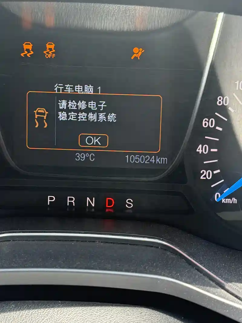

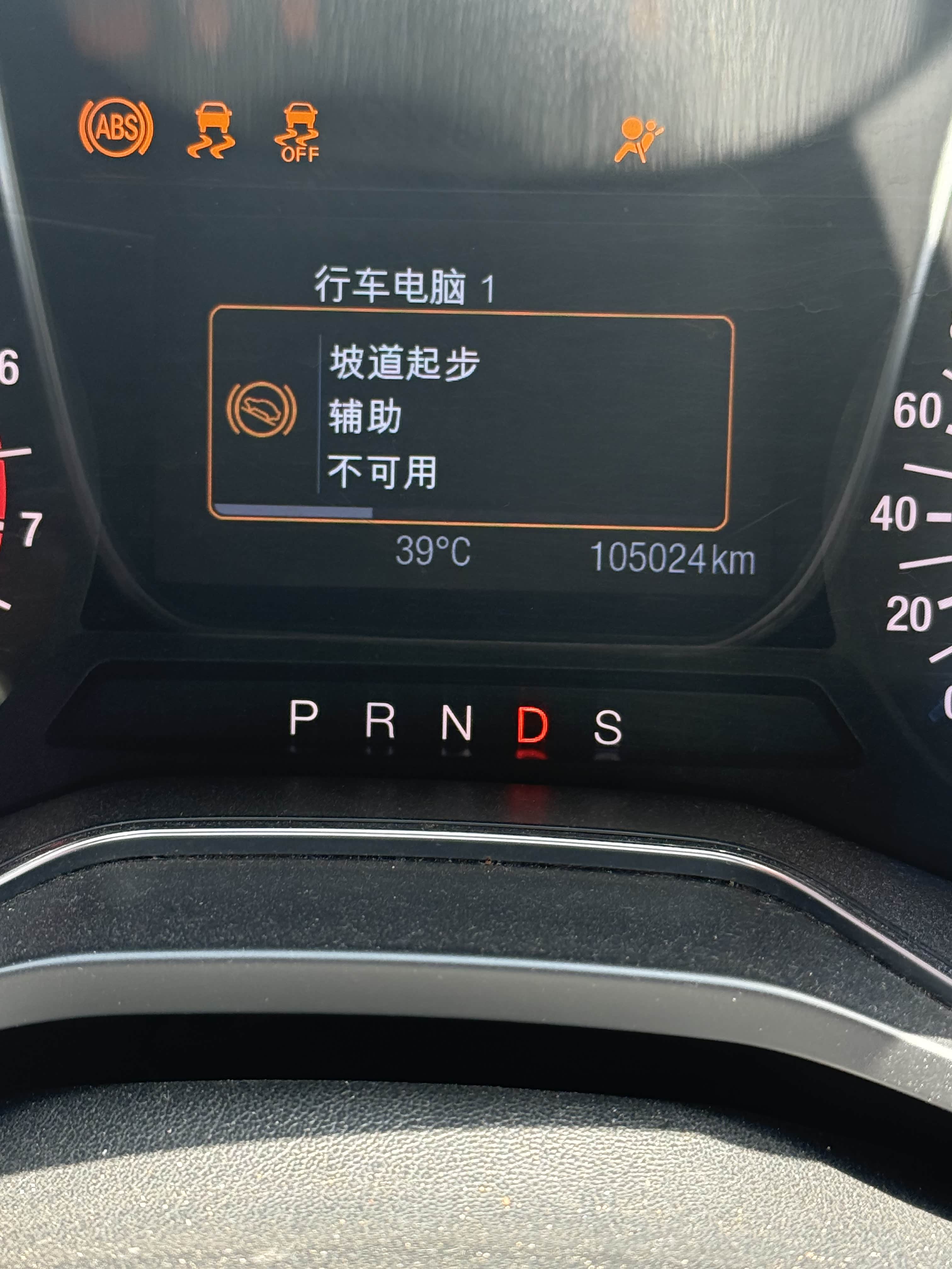

15年蒙迪欧。总是出现这种电子故障有没有车友修好过,前段时间换了一个电子传感器,好像没什么用。有没有车友遇到过这种问题!!

15款蒙迪欧电子故障确实常见,你这abs和稳定系统报警可能跟轮速传感器或者线路接触有关。单纯换传感器不一定能解决,得让师傅用电脑读具体故障码,重点检查传感器插头和线束有没有氧化松动。清完故障码跑一段时间看看还报不报。

最常见的和你这个报警相关的故障可能性是abs传感器

看一下电池是不是不好了

轮速传感器,这个主要是因为轮速传感器引发的一系列的误报故障码的情况,那个换个轮速传感器一般也就一百多就搞定了,其他故障多数是因为轮速传感器误报故障导致的,
