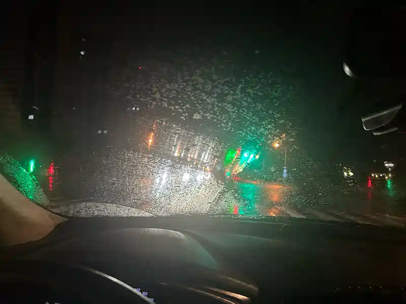

问 前挡风除雾 删除 推荐精华 置顶 取消置顶 关闭回复 打开回复 推荐编辑 楼主禁言 移动帖子 重置头像 操作记录 风吹牛逼凉 0浏览 · 2025-08-29 20:43· 发布于江苏 这是除雾模式开的不对还是油膜问题?麻烦车友指导一下 举报 打开汽车之家 阅读体验更好 相关问题 更多 问车内行驶异响 0回答 问正时皮带更换 0回答 问2.0混动还出新款吗 0回答 问启动怎么默认经济模式 0回答 问家用B级车怎么选? 0回答 问大家用的都是哪种脚垫 0回答 全部回复 只看楼主 MALH 关禁闭 已屏蔽 帕萨特 下雨天车内水汽重,因内外温差大易起雾。最快解决办法是:现在开冷风除雾,平衡内外温差;到了冬天,则开热风,就能解决这一问题。 2025-08-29 21:01 来自四川 回复 沙发 屏蔽此人 举报 删除 取消删除 禁言 重置头像 共有条对话 > 风吹牛逼凉 楼主 关禁闭 已屏蔽 冷风,热风,外循环,内循环都试过,还是雨刮管用 2025-08-29 22:12 来自江苏 回复 板凳 举报 删除 取消删除 禁言 重置头像 共有条对话 > 车友A车行 关禁闭 已屏蔽 蒙迪欧前挡除雾直接按前挡除雾键就行,一般是个扇形标志,会自动开ac和大风量吹。想快点就手动开ac、调低温度、风向对前挡、开外循环,这样雾气散得快。冬天可以开暖风除雾,但慢点,记得关ac。 2025-08-29 22:20 来自河北 回复 地板 屏蔽此人 举报 删除 取消删除 禁言 重置头像 共有条对话 > 上海车友3760116 关禁闭 已屏蔽 我也碰到过,雾气在外面,包括侧面玻璃,很难消除掉。各种方法试了,效果不大,就是在特别潮湿闷热的天气。 2025-09-02 16:25 来自上海 回复 屏蔽此人 举报 删除 取消删除 禁言 重置头像 共有条对话 > 上海车友5252028 关禁闭 已屏蔽 你这是脏了不是油馍, 可以买油膜清除剂,微晶研磨类型的,以后洗车不要用水蜡 02-14 10:32 来自上海 回复 屏蔽此人 举报 删除 取消删除 禁言 重置头像 共有条对话 > 还想在主楼增加内容?点击续写主楼内容 登录 参与更多互动 发表回复 打开App,查看更多评论 首 页 上一页 下一页 末 页 跳 转 取 消 还想在主楼增加内容?点击续写主楼内容 登录 参与更多互动 系统故障 发表回复 图片最多上传9张 微信好友 微信朋友圈 新浪微博 QQ好友 QQ空间 取消 相关推荐 加载中
