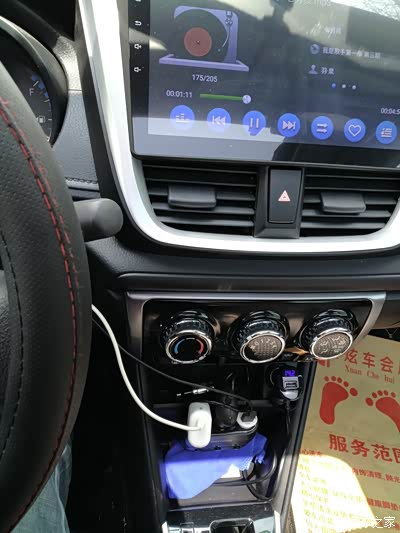

魑魅魍魉18k 关禁闭 已屏蔽
威驰
就自己走点烟器最合适了。把线隐藏在车窗和车棚的缝隙处,然后可以买个点烟器一分二的插头,这样也不耽误插充电器,我就是这样。
E3棕 关禁闭 已屏蔽
奇瑞E3
大海只不过是水多 2017/03/08 15:14:32 发表在 5楼
点烟器还想用来充电器用
买个一拖几个的东东

Coreykou 关禁闭 已屏蔽
参考我的,买个质量好点的一拖三
