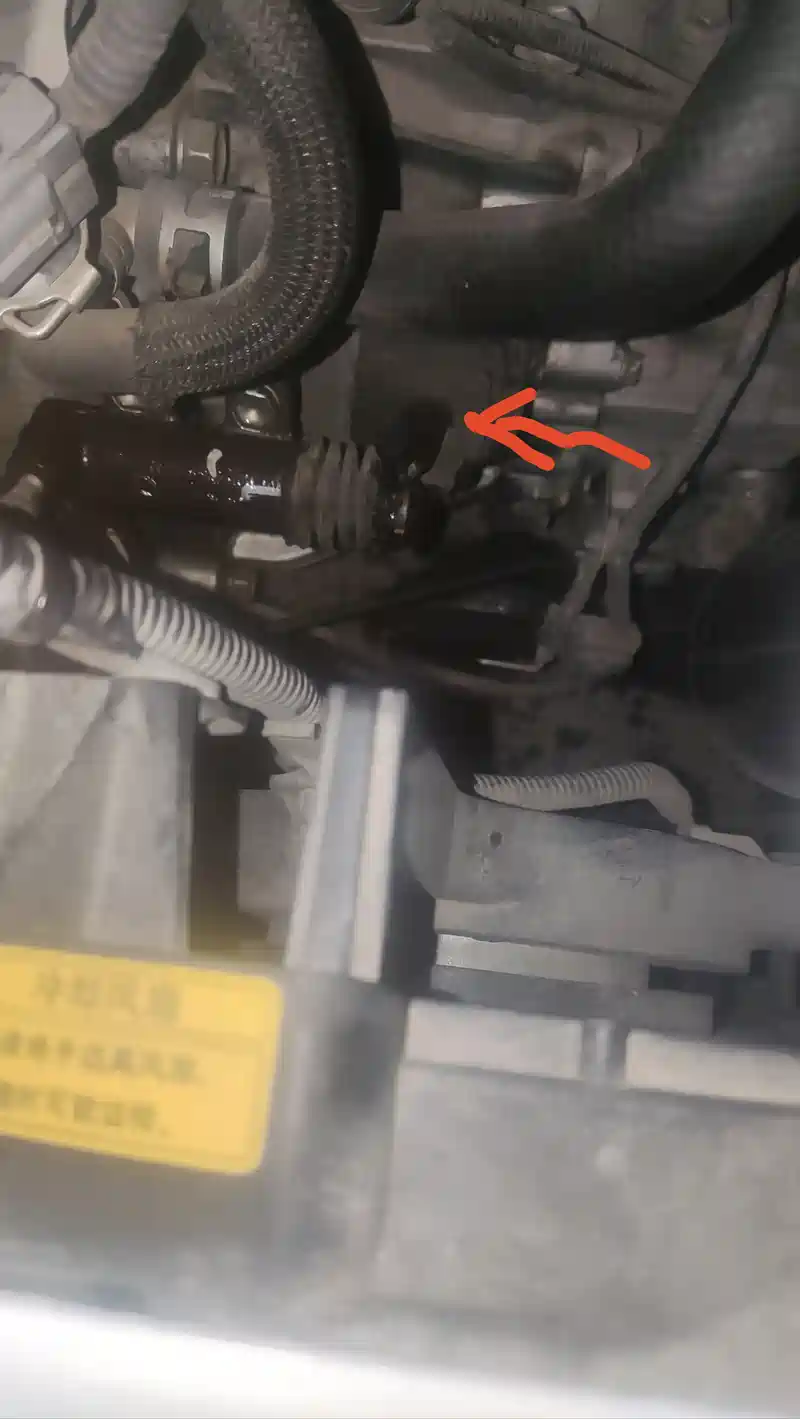

问 有哪位大神知道这个是怎么了 删除 推荐精华 置顶 取消置顶 关闭回复 打开回复 推荐编辑 楼主禁言 移动帖子 重置头像 操作记录 时间能改变一切0712 0浏览 · 2026-04-23 09:17· 发布于安徽 17款1.3手动,这两天踩离合松离合这个位置吱吱响,皮套拿掉里面也看不见,不会是离合片问题吧 举报 打开汽车之家 阅读体验更好 相关问题 更多 问动力不足 0回答 问这车油耗到底多少? 0回答 问丰田威驰自动1.5车 0回答 问请问一下m档问题 0回答 问大家开空调怠速多少? 0回答 问音响改装问题 0回答 全部回复 只看楼主 雨后阳光880315 关禁闭 已屏蔽 五菱宏光 你这就是离合踩动的地方缺油了,不是离合片坏了。找修车的给这个位置抹点润滑油,响的问题基本就解决了,不用担心。 04-23 09:33 来自山东 回复 沙发 屏蔽此人 举报 删除 取消删除 禁言 重置头像 共有条对话 > 时间能改变一切0712 楼主 关禁闭 已屏蔽 刚才把皮套拿了,看不见里面,盲喷了润滑油还是响 04-23 12:13 来自安徽 回复 板凳 举报 删除 取消删除 禁言 重置头像 共有条对话 > 省油车拥护者 关禁闭 已屏蔽 威驰 离合分泵是吧,十几万公里得换 04-23 13:05 来自广东 回复 地板 屏蔽此人 举报 删除 取消删除 禁言 重置头像 共有条对话 > 武汉车友7689840 关禁闭 已屏蔽 那里是离合器拨叉,拨叉的支点润滑脂干了导致拨叉和支点干磨发出的异响,到修理厂找个有经验的师傅可以解决 04-24 09:32 来自湖北 回复 屏蔽此人 举报 删除 取消删除 禁言 重置头像 共有条对话 > 还想在主楼增加内容?点击续写主楼内容 登录 参与更多互动 发表回复 打开App,查看更多评论 首 页 上一页 下一页 末 页 跳 转 取 消 还想在主楼增加内容?点击续写主楼内容 登录 参与更多互动 系统故障 发表回复 图片最多上传9张 微信好友 微信朋友圈 新浪微博 QQ好友 QQ空间 取消 相关推荐 加载中
