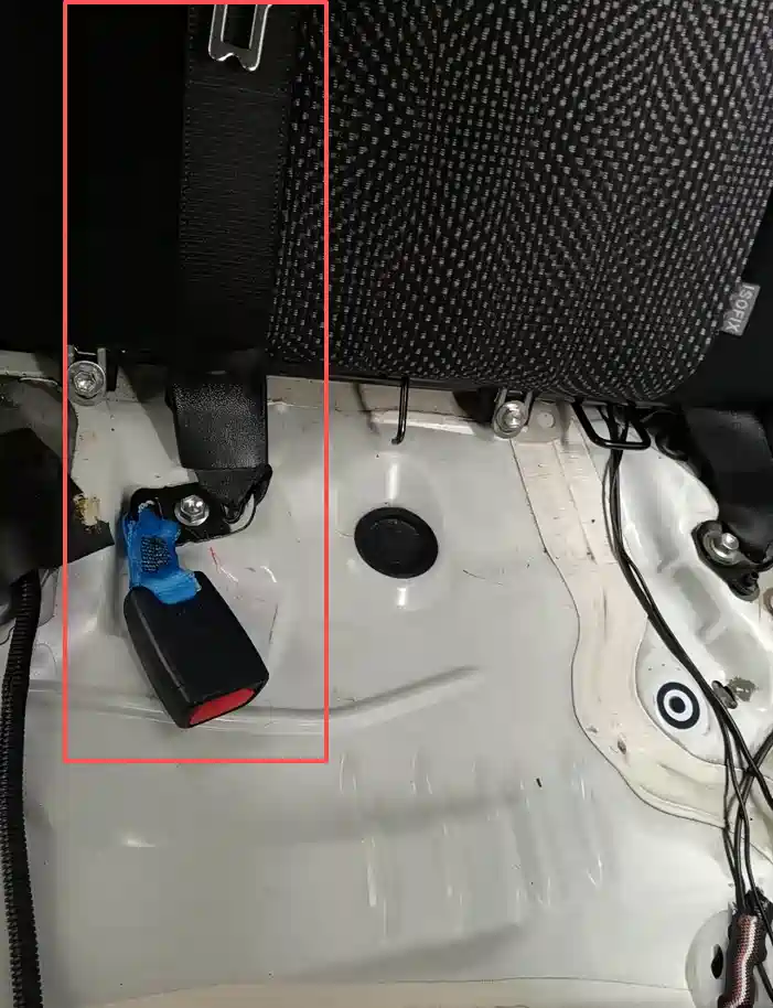

问 左后座的安全带插座怎么更换 删除 推荐精华 置顶 取消置顶 关闭回复 打开回复 推荐编辑 楼主禁言 移动帖子 重置头像 操作记录 漂流瓶9350 0浏览 · 2026-04-07 16:20· 发布于云南 左后座的安全带插座坏了,但是它和后座中间的安全带是固定在一起的,不能单独更换,有什么好的解决办法没 举报 打开汽车之家 阅读体验更好 相关问题 更多 问京东自营旗舰店轮胎 0回答 问轮毂边缘有变型 0回答 问求助大神,看下故障 0回答 问U***接口更换 0回答 问途虎上轮胎怎么样 0回答 问发动机唧唧唧异响 0回答 全部回复 只看楼主 内蒙宏光老白 关禁闭 已屏蔽 五菱宏光S3 网上有单独的安全带插座 买回来固定在原来安全带固定卡扣 的螺丝上就可以,把原来的插头就放在座位下面不碍事就行, 04-07 16:51 来自内蒙古 回复 沙发 屏蔽此人 举报 删除 取消删除 禁言 重置头像 共有条对话 > 懒惰滴小蜜蜂 关禁闭 已屏蔽 后排常坐人/带孩子 → 直接换总成(最省心安全) 04-07 16:55 来自吉林 回复 板凳 屏蔽此人 举报 删除 取消删除 禁言 重置头像 共有条对话 > 还想在主楼增加内容?点击续写主楼内容 登录 参与更多互动 发表回复 打开App,查看更多评论 首 页 上一页 下一页 末 页 跳 转 取 消 还想在主楼增加内容?点击续写主楼内容 登录 参与更多互动 系统故障 发表回复 图片最多上传9张 微信好友 微信朋友圈 新浪微博 QQ好友 QQ空间 取消 相关推荐 加载中
