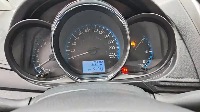

问 发动机故障灯 删除 推荐精华 置顶 取消置顶 关闭回复 打开回复 推荐编辑 楼主禁言 移动帖子 重置头像 操作记录 山清水秀一路顺风 0浏览 · 2026-01-29 22:06· 发布于河北 发动机故障灯亮了,电脑显示氧传感器坏了,换了品牌的,不能用,原车的太贵了,大家出个建议, 举报 打开汽车之家 阅读体验更好 相关问题 更多 问求助大神,看下故障 0回答 问关于启动噪音大的问题 0回答 问U***接口更换 0回答 问是不是要换变速箱油了 0回答 问关于车载双头风扇 0回答 问威驰日行灯。 0回答 全部回复 只看楼主 有车小张 关禁闭 已屏蔽 御风 副厂就是这样不稳定价格便宜,原厂的肯定很贵,最好的办法能找到拆车件就很完美了,你可以去网上找一找。 01-29 22:15 来自山西 回复 沙发 屏蔽此人 举报 删除 取消删除 禁言 重置头像 共有条对话 > cntjck 关禁闭 已屏蔽 小蚂蚁 丰田威驰就这样的,氧传感器坏了最好是换原厂的,即便能用也会比以前更费油一些。 01-30 04:05 来自天津 回复 板凳 屏蔽此人 举报 删除 取消删除 禁言 重置头像 共有条对话 > 与世无争的帅锅 关禁闭 已屏蔽 凯越 威驰氧传感器别买便宜杂牌(换了也亮灯),首选电装配套款(原厂代工,比丰田原车件便宜,信号完全匹配),其次选博世,按车架号买对前后氧传感器;换的时候给螺纹涂铜基防粘胶,装完必须用电脑清故障码,顺带检查下排气管是否漏气、三元催化有没有堵,避免白换。 01-30 09:13 回复 地板 屏蔽此人 举报 删除 取消删除 禁言 重置头像 共有条对话 > 老E的巴赫 关禁闭 已屏蔽 奔驰E级 最适配肯定还是原厂 可以网购啊 不一定在4s买原厂 01-30 09:55 来自吉林 回复 屏蔽此人 举报 删除 取消删除 禁言 重置头像 共有条对话 > 铁岭车友2824404 关禁闭 已屏蔽 我的也是故障灯亮了,我自己把排气管拆开了,看一下三元催化没有啦,不知道啥时候三元催化被掏空啦,还给后氧装个屏蔽器,现在还没修呢?也不知道是没三元催化还是那个氧传感器坏啦。故障灯亮了,没三元估计得老长时间了,才亮故障灯。 09-15 21:16 来自辽宁 回复 屏蔽此人 举报 删除 取消删除 禁言 重置头像 共有条对话 > 还想在主楼增加内容?点击续写主楼内容 登录 参与更多互动 发表回复 打开App,查看更多评论 首 页 上一页 下一页 末 页 跳 转 取 消 还想在主楼增加内容?点击续写主楼内容 登录 参与更多互动 系统故障 发表回复 图片最多上传9张 微信好友 微信朋友圈 新浪微博 QQ好友 QQ空间 取消 相关推荐 加载中
