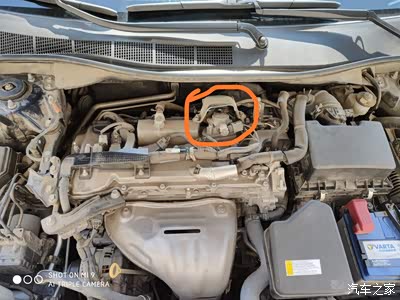

各位凯美瑞车主,大家好,本人河北沧州人,驾驶15款2.0G领先版凯美瑞,去年8月份提车。行驶到3000公里的时候高压油泵出现蟋蟀叫声,很是纠结,也发过一篇帖子,问问大家有没有更换的必要。现在我来回复这个问题吧!上个月我更换的新油泵,今天又出现了蟋蟀叫,我那个后悔啊!4儿子太不负责任了,轻易的下结论。也怪自己疑心病。哎!啥也不说了,我好怀念我原装的油泵啊!更换了新油泵后油耗,动力,都不影响。就是还有蟋蟀叫。
在此告诫各位凯美瑞车友,不要更换了,还是听原装的蟋蟀叫吧!换了还是叫。不过停车后怠速运转3分钟左右,就不叫了。

本来就会叫的,新车都会,正常。不叫反而不正常,会亮发动机故障灯。

了解!我还一直以为是喷嘴电磁阀和气门等的工作噪声呢。以前打开机仓盖,感觉皮带一侧声音与另一侧略有不同,我没理会一直开!

我也是有这种声音,没理会,要是关上车门车窗,直接听不到了!

是的,所以不要更换了,还是原装的好啊

    谁告诉你是高压油泵响的。。。论坛上很多都是人云亦云,这车就是这样,要我说,不响的才是有毛病了。

    所以就一直忍受了么,八代凯美瑞也有这个问题
    沪上十二少啦 关禁闭 已屏蔽
    后来解决了吗,我的也是15款2.0g,五万五千公里出现同样问题,自己感觉像是高压油泵发出的蟋蟀声,叽叽叽

    有这个问题 儿子店说全国凯美瑞都是这样 感觉他在忽悠我

    确实是通病,没必要更换,我换了也响现在不在乎了。
