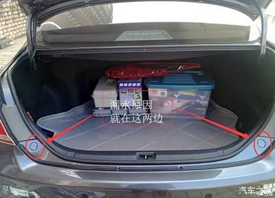

我是7代kk,后备箱备胎进水了,但是不多,肉眼可以看到放备胎的底部有点水,不多,但是我怕长时间积水到时候生锈了就麻烦了
,请问一下大家这个要怎么处理,有人说后固定后杠的2个螺丝盖子那里打上胶就不会漏水了,是不是这样就可以解决,我的后杠没有装倒车雷达,应该不存在从原厂预留的雷达孔那里进水了...请大家多帮忙哈..

打开后备箱盖子,两侧有螺栓堵盖,在这里打胶就可以,联系版主,让他给你传一张照片,版主知道在哪打胶
mayl_freedom 关禁闭 已屏蔽
去4s店打胶,他们知道在哪打

好的,自己带了一瓶胶,去4s免费搞定了..

之前版主回答过我这个问题,图片一看就知道了
